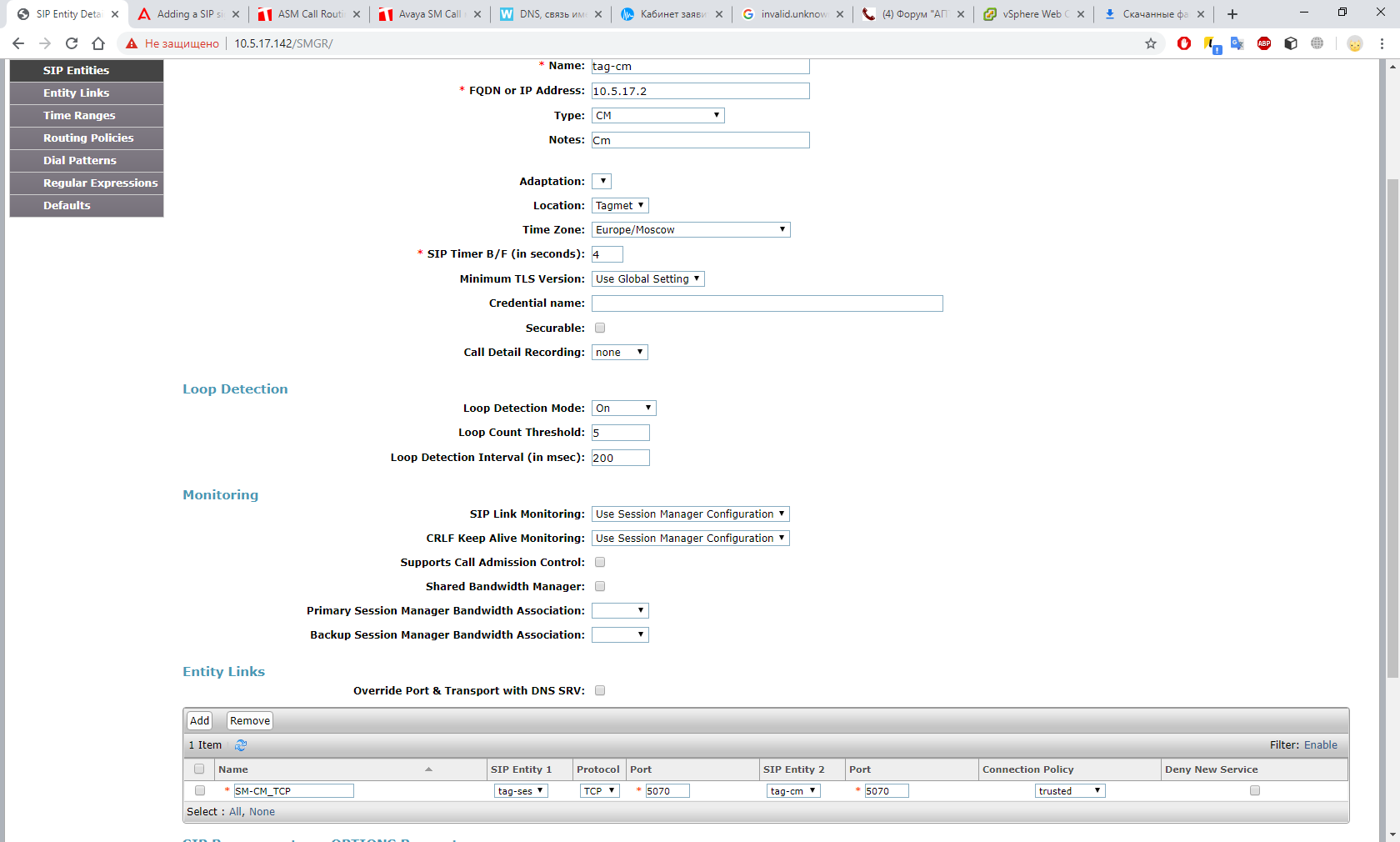

Здравствуйте коллеги!

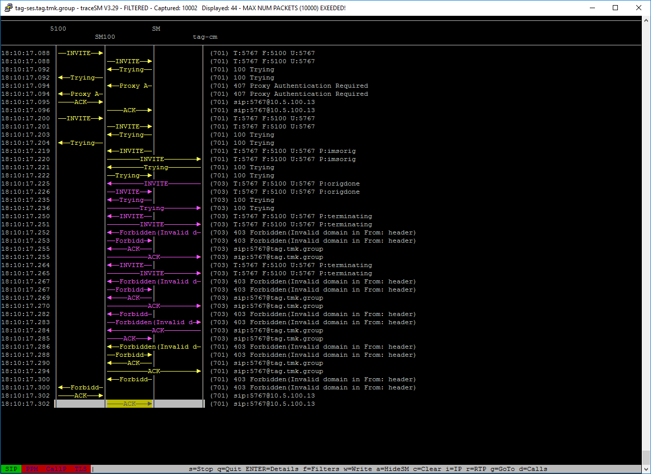

Не идут звонки со стороны Session manager, в поле fromto со стороны сm почему то подставляет invalid.unknown.domen.
В настройках сигнальной группы и нетворк региона указали один и тот же домен.
Подскажите в чем может быть дело?

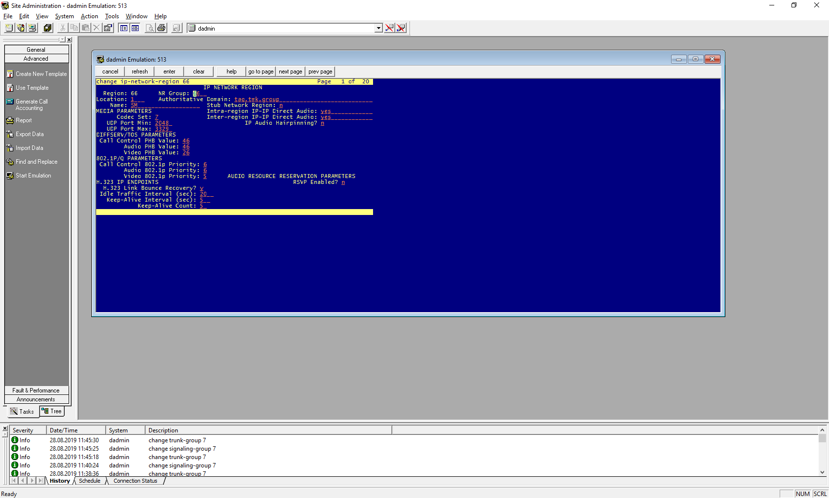

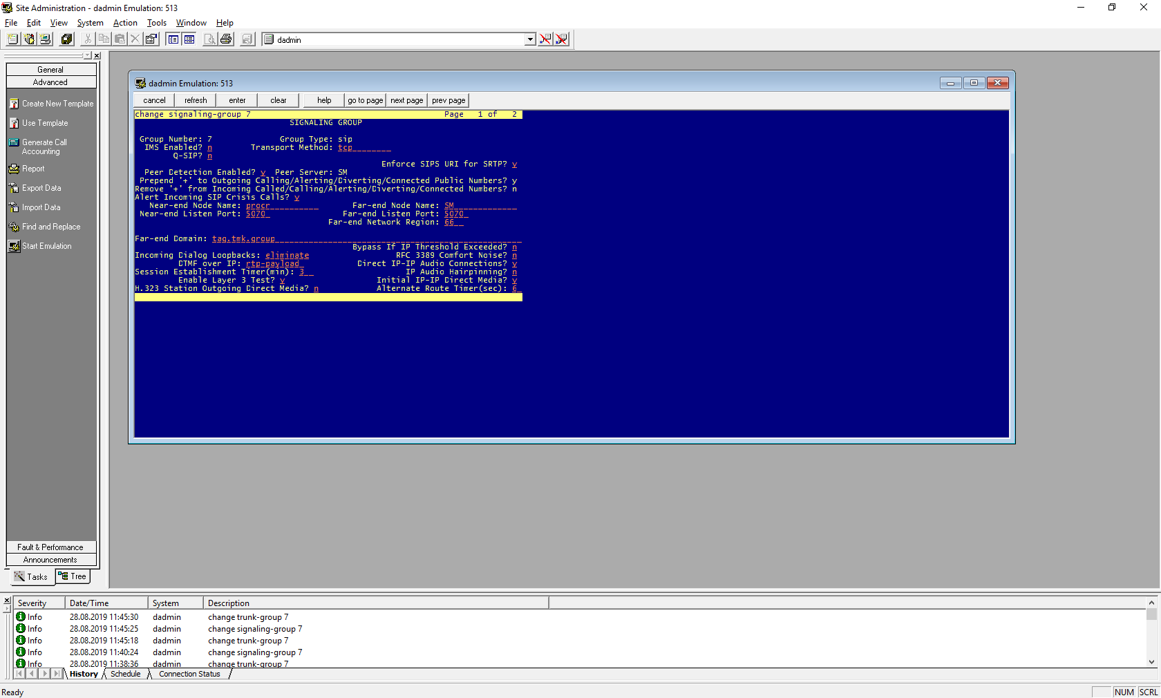

procr в каком network region? Там что прописано?
как вариант, вообще убрать domain из сигнальной группы.

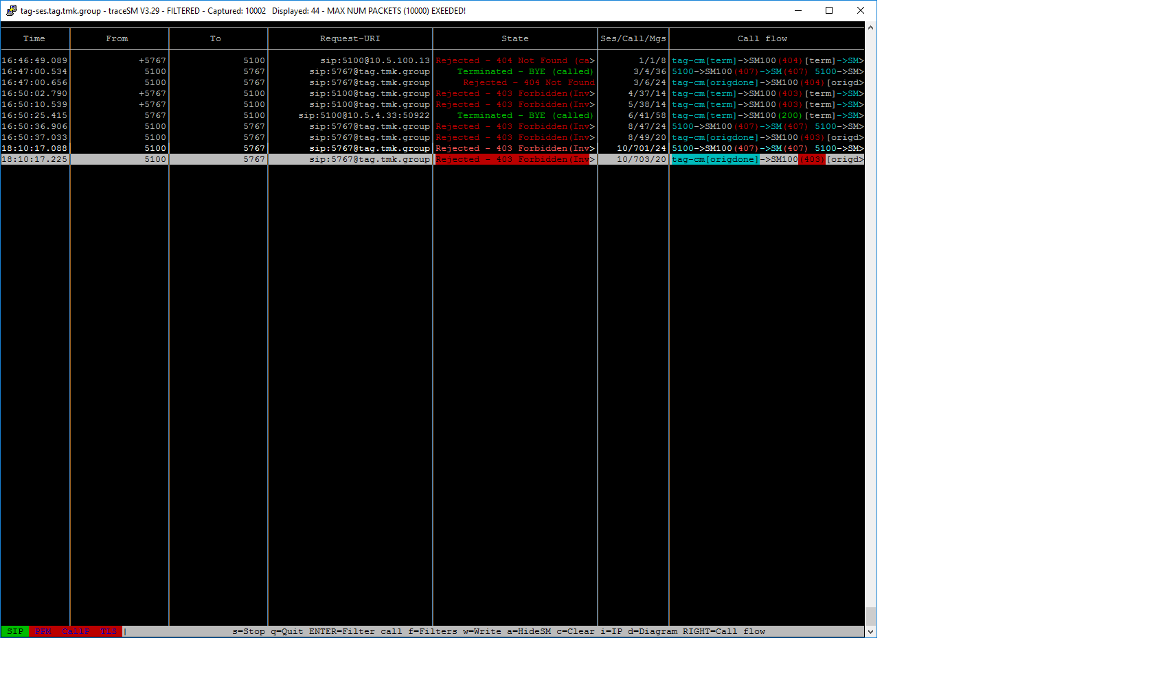

ну и сообщения traceSM показать в развернутом виде

Спасибо, действитель procr в другом Network regione был
