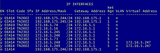

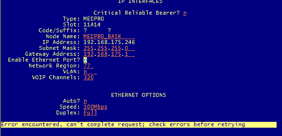

Добрый день форум
Подскажите пожалуйста не можем вывести порт из сервиса выдаёт ошибку, кабинет не задействован, плата не установлена.

Busyout board делали?

В circ стирали?
Re: Не можем вывести порт из сервиса
Если справитесь - расскажите как.
У меня подобная ситуация, не дает стереть и всё. Единственное, что не делал, это вставить нужную плату и потом удалять. Нет такой возможности.
