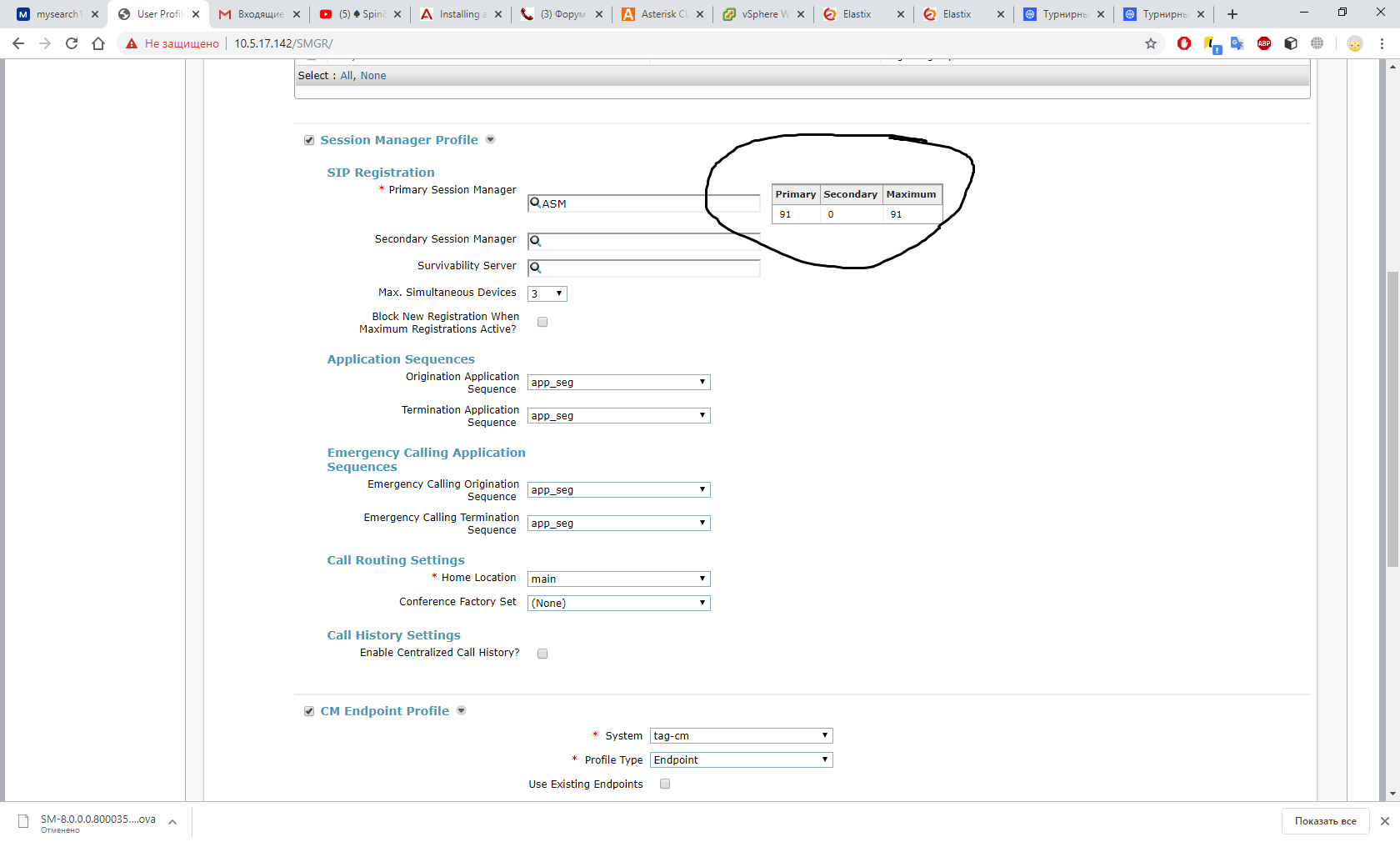

Возникла проблема при регистрации телефонов на SES.

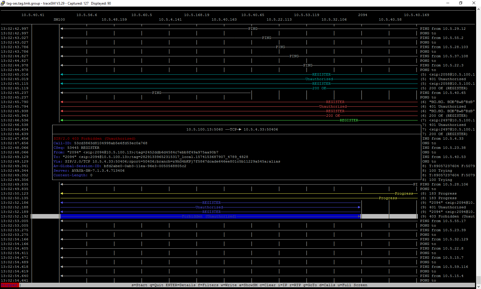

На раннее созданные аккаунты регистрация проходит нормально, как только создаешь новые отбивает 403 ошибка.
Сначала подумал что проблема в source port, пробовал менять все равно эта ошибка. Может проблема в лицензиях?? Помогите разобраться!!!!

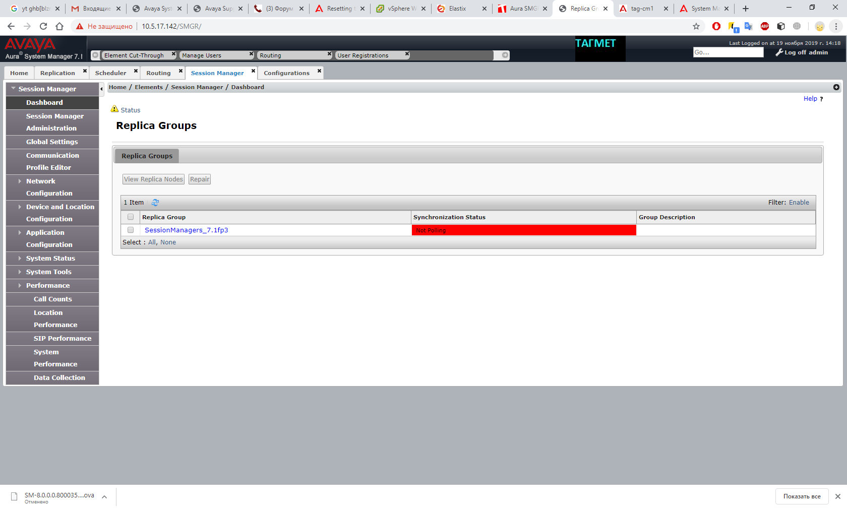

Нашёл в чем проблема((только до сих пор не могу ее решить! Отключили один домен контроллер, я удалил запись DNS из Session manager, запустил заново скрипт репликации, но теперь выходит ошибка.
Вообщем теперь в SMGR не получается через cli зайти чтобы удалить там тоже запись DNS. Не подходит пароль.......
Проблема за проблемой(
