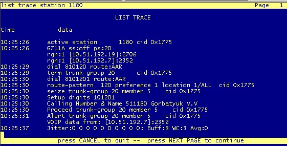

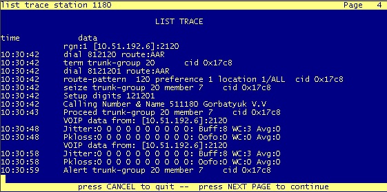

Перестал осуществляться набор по IP-телефонии в разные регионы предприятия. Абонент получает обрыв звонка после набора телефона. В трейсе есть ошибки, но найти их значение не получается. До наших телефонов другие регионы дозваниваются успешно. Коды:
cid 0x1775
cid 0x17a9
cid 0x17c8
cid 0x17eb
cid 0x126c
Re: проблема с IP-соединением
и где вы ошибки увидели?
в 20 trunk отправлен номер 101201
10.51.192.7 вроде в одной сети. Сетивики ничего не делали?
Ну и что на дальнем конце видно?
