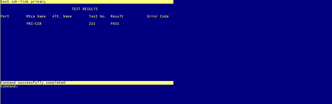

Доброго времени суток!
Перестал работать cdr, как всегда ни кто не чего не делал, но тем не менее truble существует, может кто подскажет в чем тут дело!

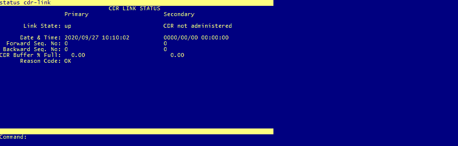

stat cdr.png (10.78 КБ) 5883 просмотра
test cdr.png (10.07 КБ) 5883 просмотра

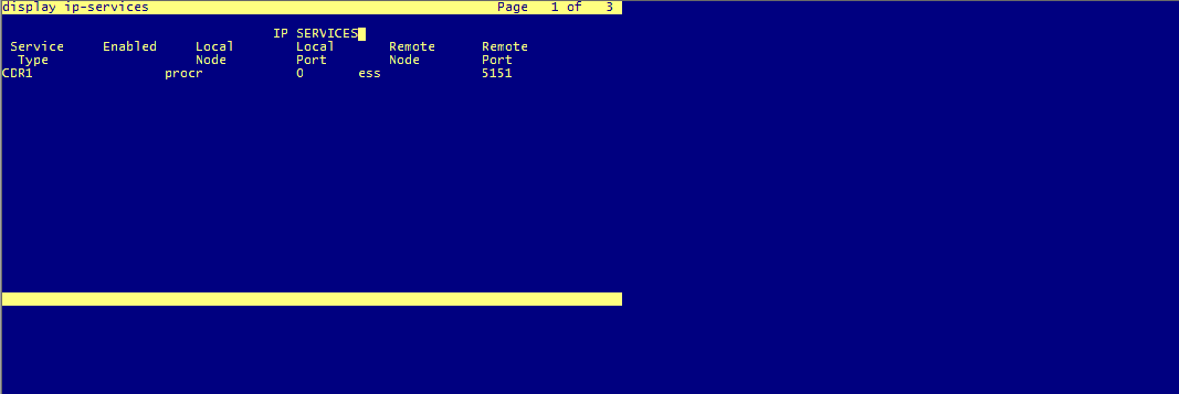

disp ip cdr.png (9.82 КБ) 5883 просмотра
Re: не получаю данные CDR
а с чего вы решили, что не работает? Линк в UP.
Меня смущает, что удаленный конец CDR это ESS.

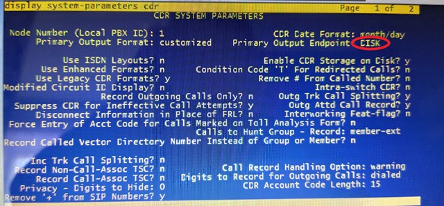

Меняю значение DISK на CDR1 согласно данным ip-service, линк падает, DISK в ip node-names не прописан, да и по доке DISK можно считать не допустим значением, допустимым считается eia, CDR1-CDR2, не понятно ip-service и ip node names роли не играют.

DISK - это диск самой станции! Станция начинает класть файлики к себе, но там ограничения по объему и дням.
в ip-node-name вы прописываете ip тарификатора (имя например Barsum)
в Ip-serv выбираете CDR1 в Remote Node указываете Barsum и порт.
В ch sys cdr указываете CDR1
