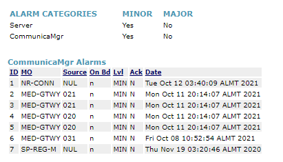

Подскажите где смотреть, пропала регистрация дальнего шлюза G450 на центральном G450, пинг и подключение по telnet к дальнему есть, внутри потерянного шлюза связь есть.

G4xx регистрируется на сервере S8300 или отдельном СМ.
Что делали? Возможно сетевики закрыли порты.
sho mgc li - список серверов для регистрации на шлюзе
sho mgc - где зарегистрирован
list media-gateway - статус шлюзов на станции (СМ)
проверить серийник.

Прямое на отдельный см, сетевики говорят не чего не делали, list media статус N

rem media-gateway 1
add media-gateway 1
перезагрузить cm
