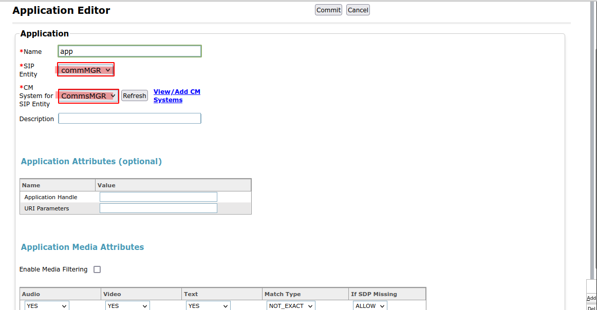

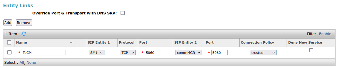

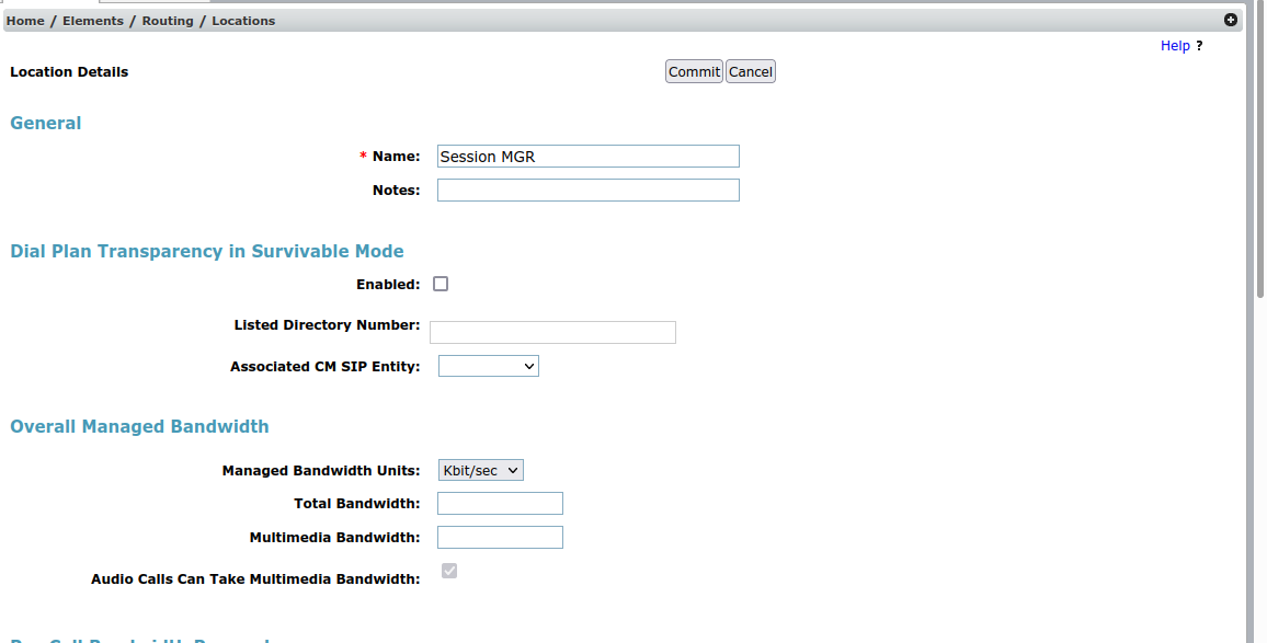

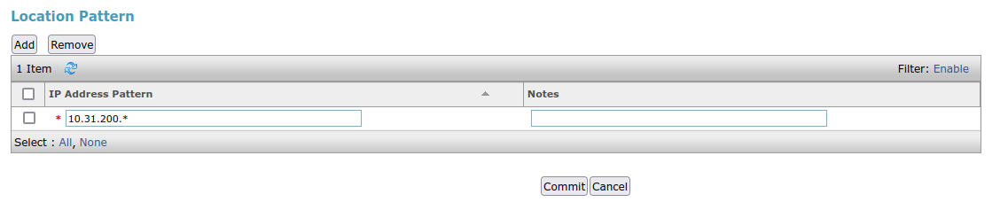

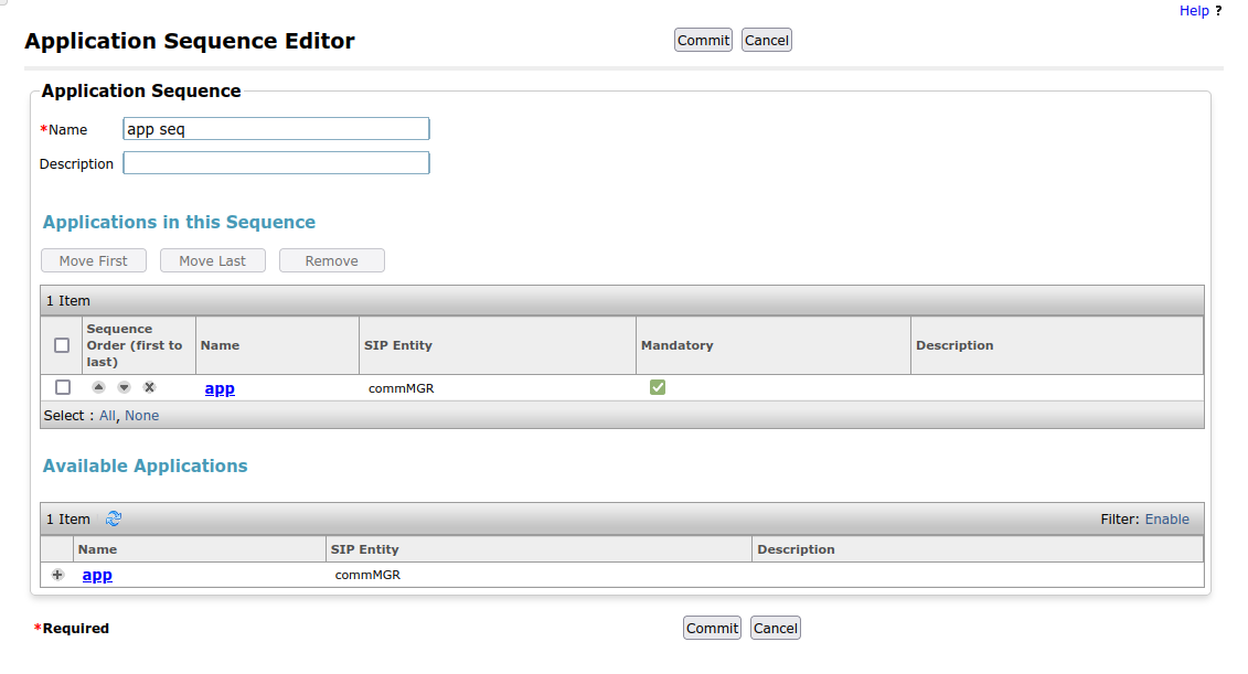

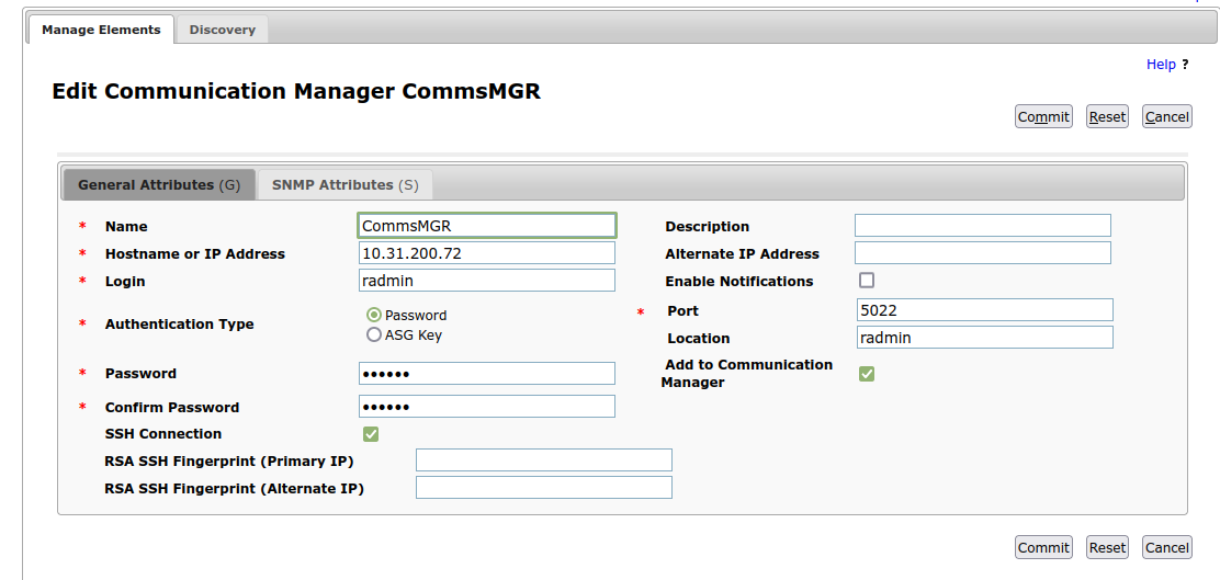

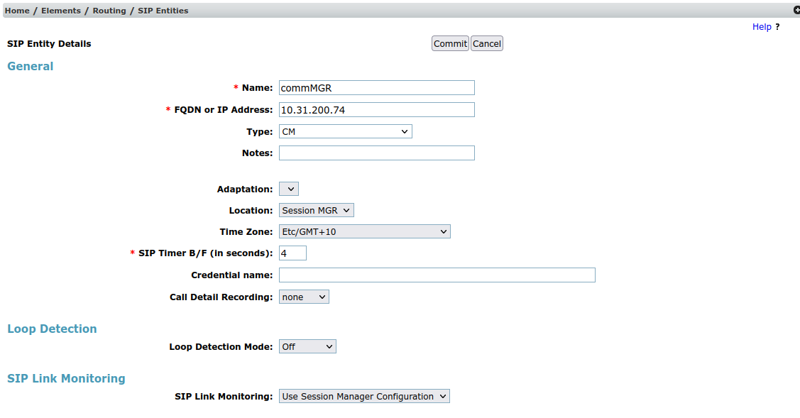

Пытаюсь настроить SIP телефон Yealink T27P на новом Session Manager. Прикрутил к System Manager мой CM. Синхронизация прошла, на SMGR подгрузились настройки CM. Session Manager проходит все тесты. Настраивал по этой инструкции. Хоть она для T22 и Session Manager 6.1, думаю аналогично настраивается. Юзер при сохранении настроек в Home/Users/User Management/Manage Users создаётся на CM. В настройках телефона в "Адрес SIP-сервера" указываю ip Security Module, но происходит ошибка регистрации. На Session Manager в логе SIP регистрации пусто. В Home/Elements/Session Manager/System Status/User Registrations появляется телефон но не зарегистрированный.
Подскажите пожалуйста, что еще не хватает?
Сообщения: 2891
Re: Virtual Machine Management > Solution Template
зачем три линка на SM??
должен быть один - TLS.
ну и traseSM дальше смотреть.

вы настроили sequences для CM, значит телефоном управляет СМ зачем dial patern делать?
Я же говорю, я делал по инструкции. Там и sequences и Dial pattern. Все вопросы к инструкции).

транк между CM и SM один либо по tcp, либо по tls. Что бы все работало как задумала avaya - tls.
Инструкция по которой я настраивал от Avaya

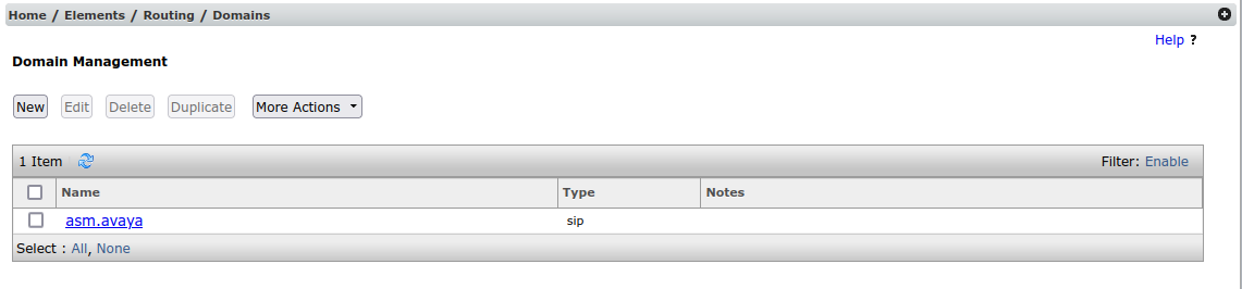

Здесь пишут, что нужно проверить регистрационный пакет traceSM, чтобы убедится, что домен указан правильно, но у меня в регистрационном пакете <sip:1011@10.31.200.52:5060>. Нет тут никакого домена. Тут адрес Security Module, который я указал в настройках телефона. Затем пишут, что нужно проверить настройки станции, чтобы убедиться, что она правильно запрограммирована для маршрутизации сообщений в Communication Manager. Я уже несколько раз проверил настройки, Communication Manager подсоединен к System Manager. Подскажите пожалуйста, как узнать, что конкретно нужно проверить?
Serg_Y
Сообщения: 184
Сообщение Serg_Y »
1. Медиа ресурсы к СМ подключены?
2. Какой пароль ( надеюсь тот, который задаете в Communication Profile Password)
3. А вообще, настроен домен, Application Sequences, локация ?
4. А что в SIP Entity прописано?
5. Что в настройках на СМ, какой транк, что в приватных аонах.....
fredwriter
Сообщения: 79
Зарегистрирован: Пн 08 дек 2014, 08:47
Сообщение fredwriter »
Serg_Y писал(а):
Вт 07 дек 2021, 13:50
1. Вы имеете ввиду плату IP Media Resource?
2. Пароль завтра проверю
3. Все настроено. Домен asm.avaya, локация CommsMGR - 10.31.200.*, Application Sequences завтра скину скрин. Телефон даже создаётся в CM. Скрин можно постах выше посмотреть.
4. SIP Entity - tcp, 5060. На скринах выше три, я два удалил.
5. Настройки могу завтра выложить.
fredwriter
Сообщения: 79

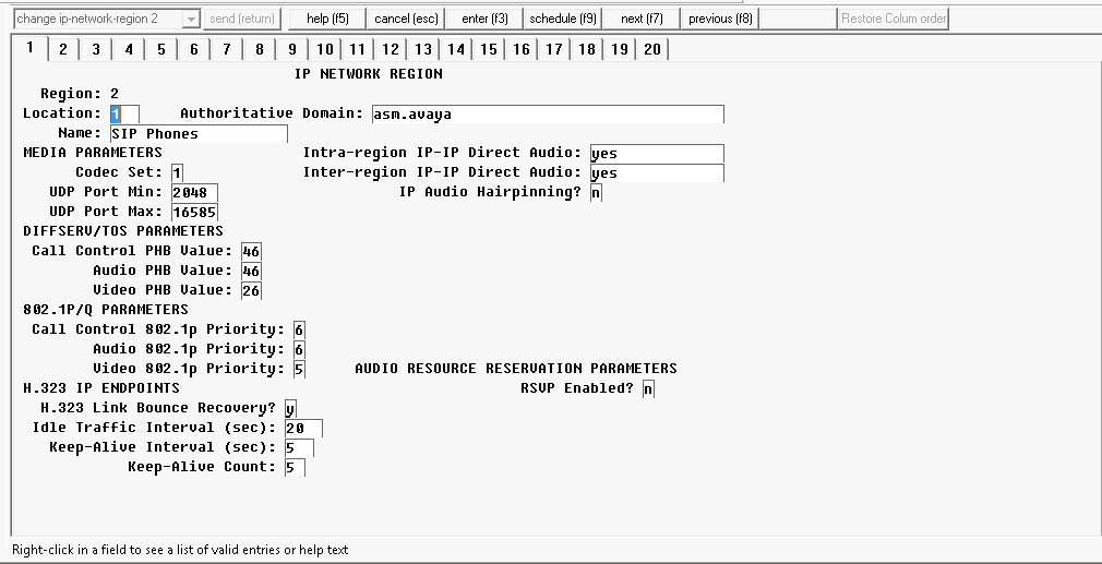

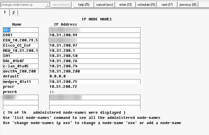

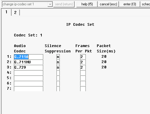

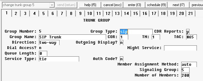

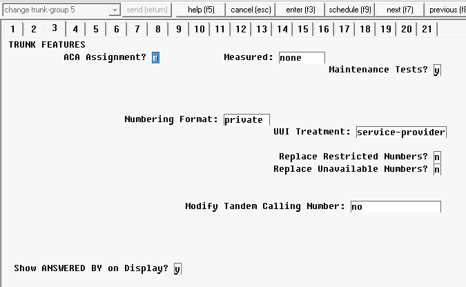

Application Sequences:
Application:
CM в Inventory:
CM SIP Entity:
Entity Link в CM SIP Entity:
Location:
Location Pattern в Location:
Домен:
CM Node Names:
CM Network region:
CM Codec Set:
CM Signaling Group:
CM Trunk:
CM Private Numbering:

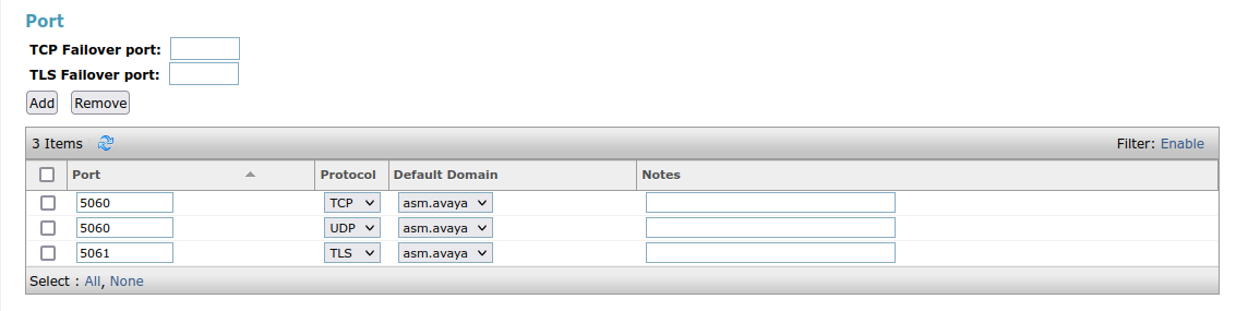

а что в listen ports в sip entity Details на SM?
fredwriter
Сообщения: 79
Serg_Y
Сообщения: 184
Сообщение Serg_Y »
Это для СМ, а где для SM.......и вообще....некорректные настройки я вижу, но они опосредственно влияют
fredwriter
Сообщения: 79
Это для SM.
