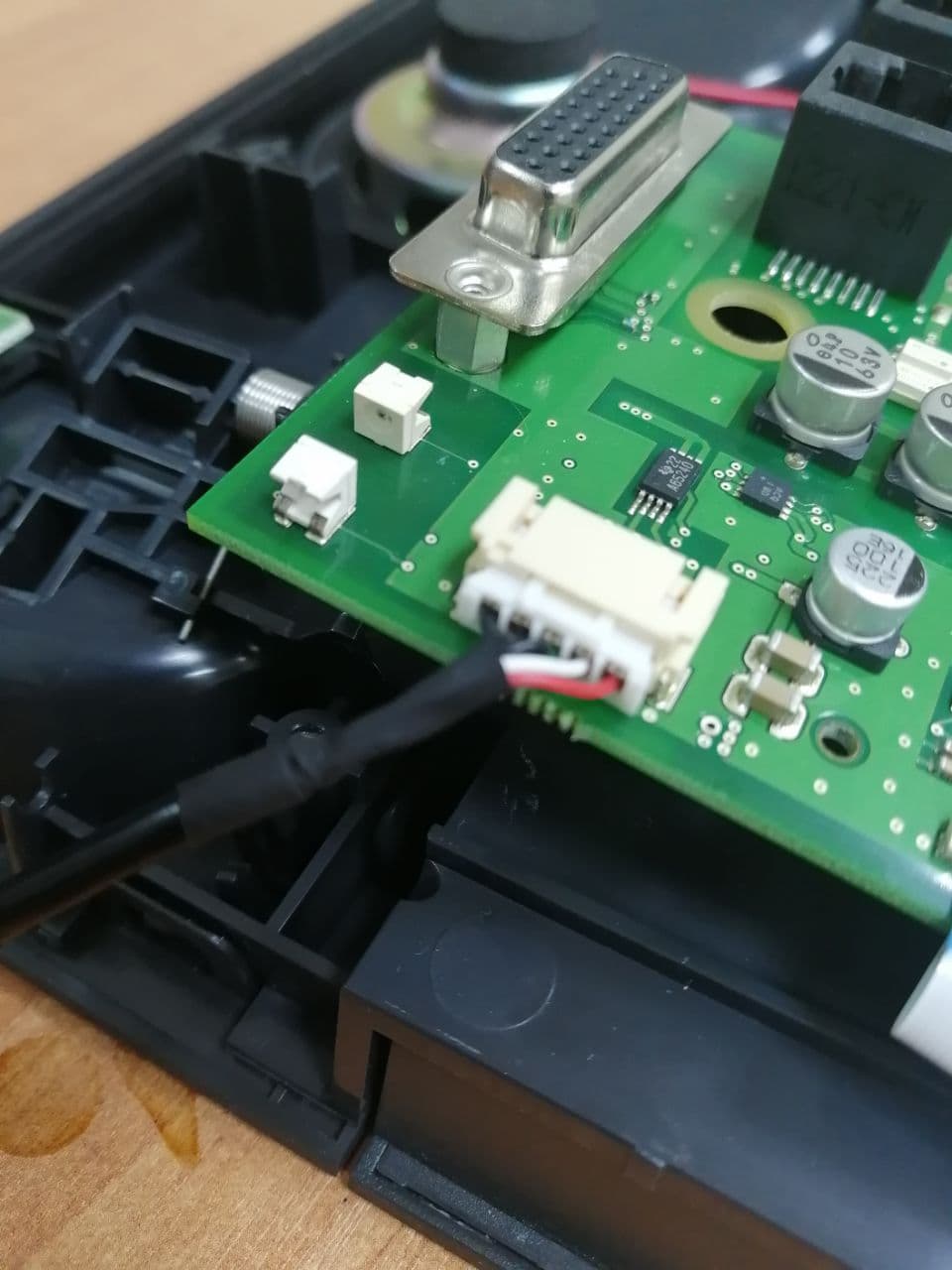

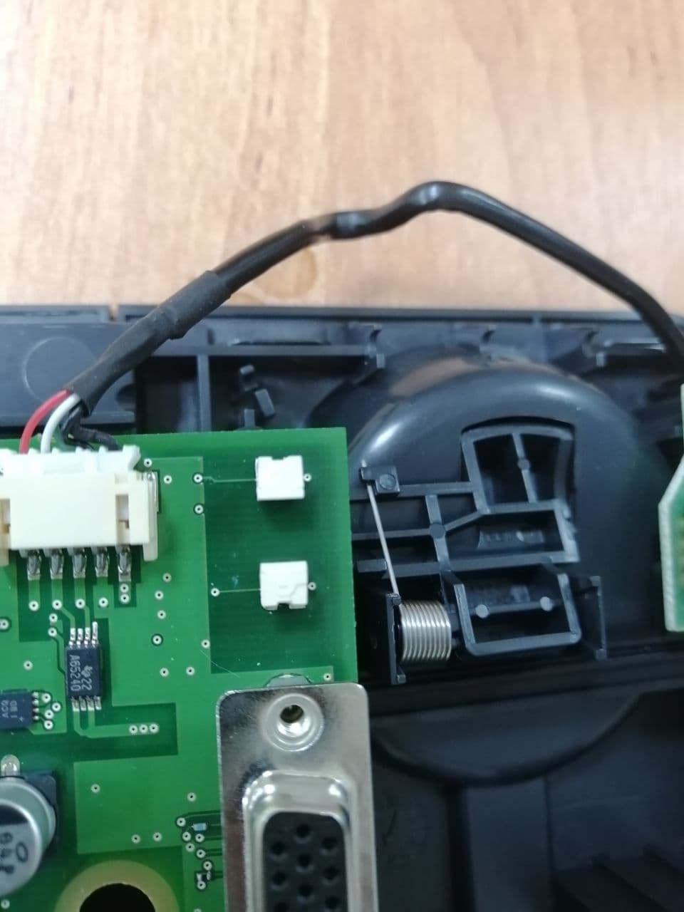

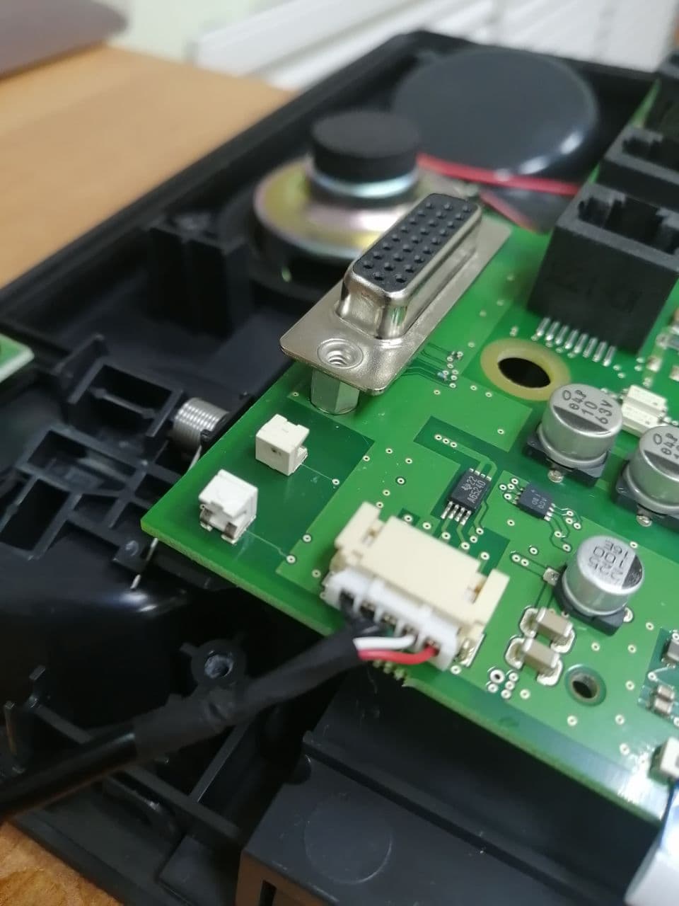

Avaya 9640 оптопара
Сообщение zzZ »
Всем привет. На нескольких телефонах Avaya 9640 вышла из строя оптопара на плате телефона. Она отвечает за состояние телефона в зависимости от положения трубки(снята, положили). Выяснили просто, когда сняли заднюю крышку телефона стало возможно принять входящий вызов путем поднятия трубки, если крышку поставить на место, принять звонок путем поднятия трубки не получается. Снимали с доноров оптопары и перепаивали все работает, но доноры закончились((. Может существует план микросхемы с названием элементов, на самой плате названий нет. Прикладываю фото.
