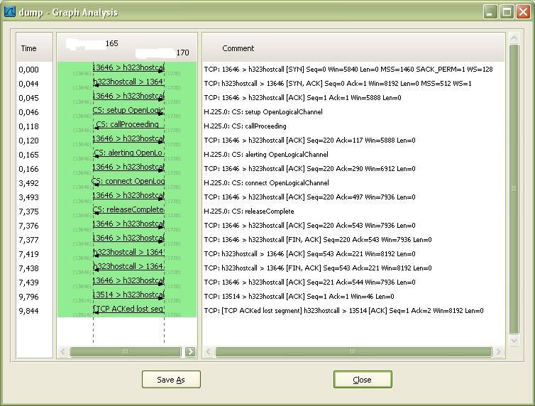

Добрый день, коллеги,
возникла проблема: пытаемся подружить две станции CM, находящиеся за NAT, по протоколу H.323. Сигнализация проходит, голос - нет. Смущает то, что акула показывает отсутствие h.245 после CONNECT:
Никто с таким не сталкивался?
