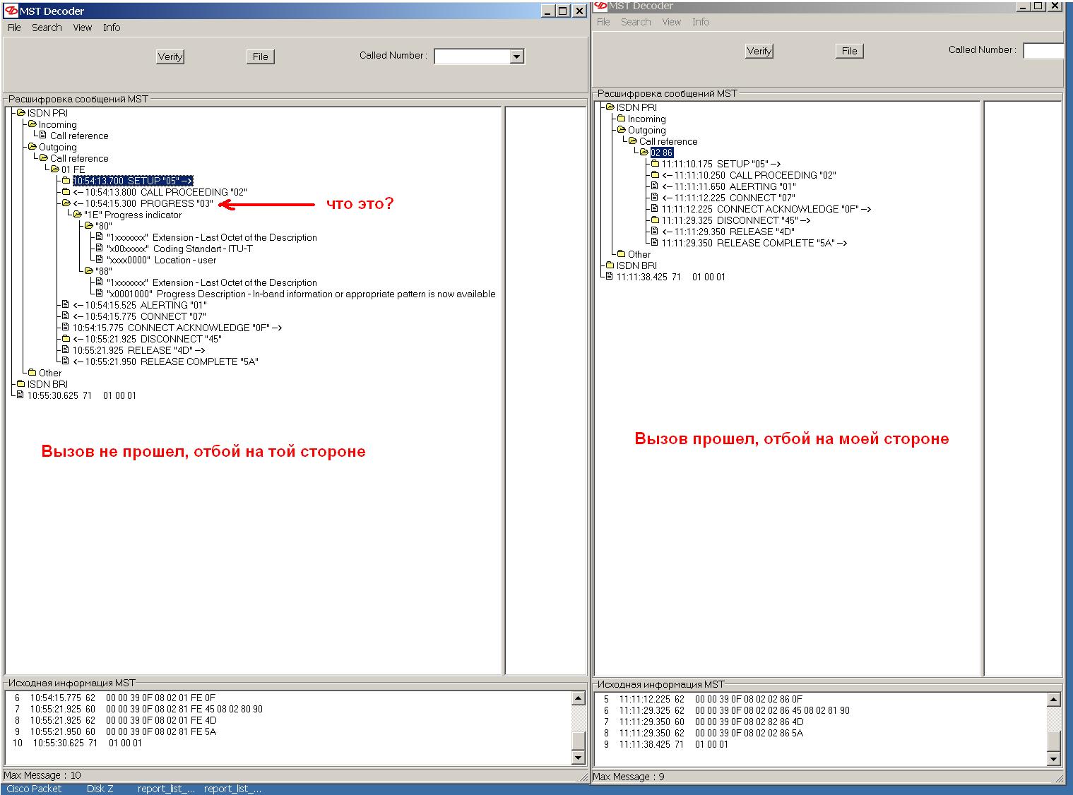

Между АТС все прекрасно работает в обе стороны. Если снять MST ситуация может проясниться ? займусь в Пн или Вт.
Снял MST на картинке где не проходит вызов присутствует строка Progress 03 что означает? и вообще что можете сказать по этому mst я не разворачивал полностью все вкладки, если надо разверно и выложу

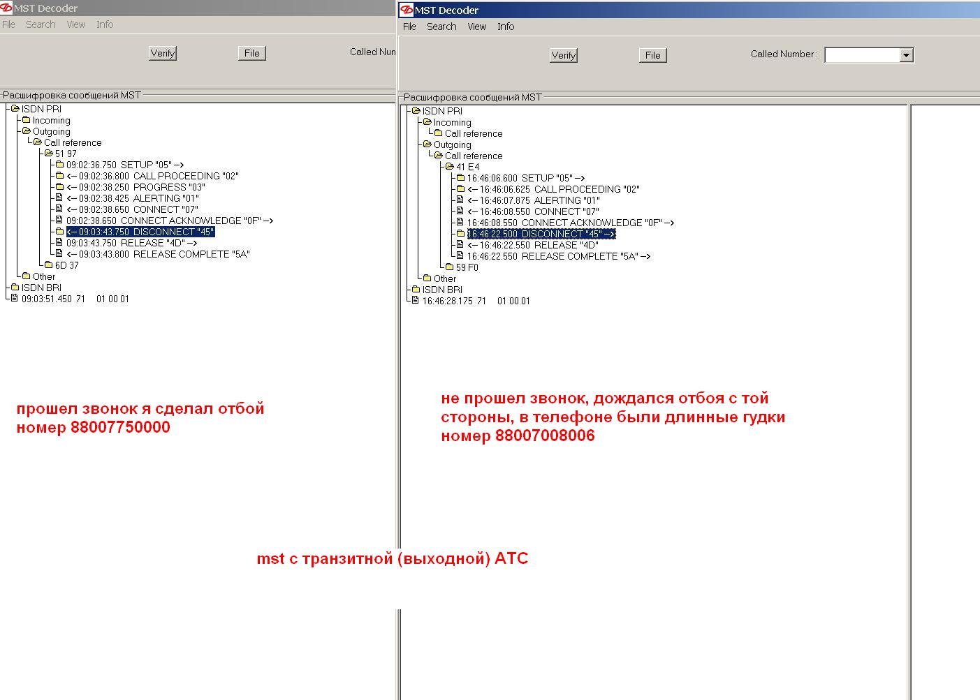

Это mst на транзитной станции? Между станциями 2 циски?
Про progress indicator можно например тут почитать
http://kambing.ui.ac.id/onnopurbo/libra ... sytone.pdf

нет, mst снят с первой АТС G3 v12, между атс 2 цискиgnugk писал(а):Это mst на транзитной станции? Между станциями 2 циски?

mst с транзитной АТС
- report_mst_tranzit.JPG (126.48 КБ) 10179 просмотров
