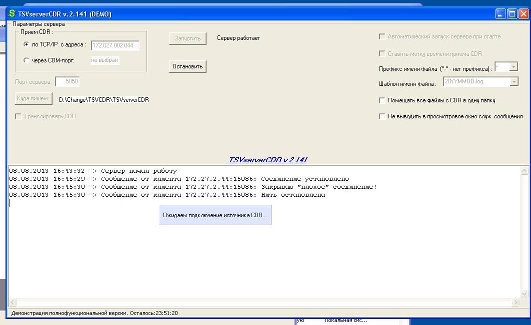

Кстати, скачал рекомендуемый TSVreaderCDR. Остановил свой сборщик, запустил серверную часть - не работает!
Вернул опять фонекс, выкинулась очередная партия вызовов...

- Что такое "плохое" соединение и "нить"?
- tsr.JPG (82.12 КБ) 10983 просмотра
vsorokin
- Сообщения: 477
- Зарегистрирован: Чт 17 сен 2009, 15:00
Re: CDR buffer не опустошается после восстановления линка
В поле "По TCP/IP с адреса" нужно указать IP адрес, с которого должны прилетать CDR.
Например, для AVAYA - адрес CLAN или procr.
TSVserver разрешает прием CDR только с этого адреса.
Остальные считаются "плохими".
У вас этот адрес записан с "лишними" нулями. Уберите их : "172.27.2.44".
(В версии TSVserver 3.1 этот баг программы убран).
Скачана была последняя доступная версия. Хм, лишние нули вбил не просто так,vsorokin писал(а): У вас этот адрес записан с "лишними" нулями. Уберите их : "172.27.2.44".
разобрался уже, на мой взгляд, ввод в поле "с TCP адреса" реализован не интуитивно-понятно.
В нем предусмотрен шаблон с точками, но когда я стал заводить свой адрес xxx.xx.x.xx при вводе первой точки курсор перескочил сразу на 3-е число. Попробовал с нулями (где то встречал и такое). ИМХО проще либо оставить поле для заполнения адреса вместе с точками, либо представить поле ввиде четырех малых полей.
Кстати в этой проге оказалось удобнее нажимать кнопки старт-стоп. В результате многократным обезьяним повторением я опустошил весь буфер. Теперь CDR выкидывается штатным образом.
Проблема ушла, но не решилась...За весь свой семнадцатилетний опыт больше всего вызывают досаду проблемы, которые исчезают, а не решаются...остается какая-то неудовлетворенность
