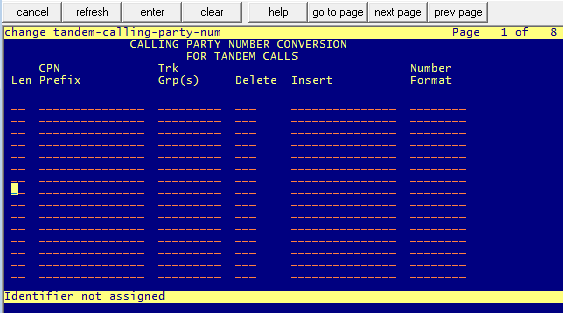

Re: не удается сохранить форму
Перед этим все делал в GEDI.
Только что очистил все 8 страниц ch tandem в эмуляторе и попытался сохранить форму - результат тот же (см скрин).
Строки очищал по очереди нажимал TAB и пробел, т.е. в полях по идее должны были оставатся пробелы.
Еще пробовал очищать комбинацией TAB и DEL. Результат один.
Дайте ссылку на SP9.
- Image 1.png (6.84 КБ) 8514 просмотров
