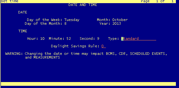

имеется в наличии сервер Avaya s8300 и шлюз G700.
Время на нем спешит на 15 минут.
Необходимо исправить время, для этого выполняю команду set time, но в форме Date and Time есть возможность править только поля Type и daylight Savings Rule, поля с часами и минутами недоступны для редактирования.
Коллеги , что я делаю не так, и как правильно сменить время на данном шлюзе?

Re: Выставить время на Avaya
Поставить время - SMI - Server date/time
NTP sync настраивается в Configure Server

Сделал, как посоветовал gosha, Спасибо!

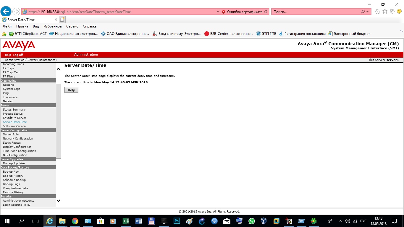

Доброго времени суток господа!
Пожалуйста подскажите как быть если в веб морде я не могу менять эту дату и время. Дело в том что там нигде нет кнопки чтоб что либо поменять( Выкладываю скрин.

По-тому что надо менять на платформе время а не в веб СМ в Вашем случае и вообще правила хорошего тона советуют указывать, что за сервер, какой версии.

Спасибо, поменяли. Сейчас остается задача как же меняется формат даты, т.е. у нас на станциях показывает дату на дисплее формата 6/12/2018 - впереди месяц, потом число, а нам нужно чтоб первым число а потом уже месяц. Инфо сервера прилагаю:
