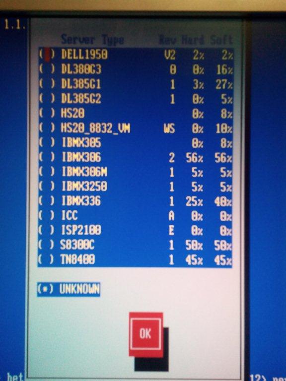

Умирает сервер S8500 (выключается, перезагружается).
Есть идея установить СМ4.0.5 на DL360G5. Но при загрузки естественно такой на выбор не предлагается.
При выборе "UNKNOWN" сервер уходит в ребут.
Возможно ли впихнуть CM на непредусмотренное аваей железо?

Из моих экспериментов, только начиная с 6 получается поставить на не аваевский сервер :(

Pterodahtil писал(а):Из моих экспериментов, только начиная с 6 получается поставить на не аваевский сервер :(
Насколько я помню были эксперименты по установке в виртуальную среду (CM 4 и CM 5) на vmware и на родной для Avaya Xenserver.
Помниться работало. CM5 вроде даже поднимал я сам, просто в целях проверки работоспособности. Не продакшн решение было, так что по работоспособности ничего сказать не могу, но может попробовать?
