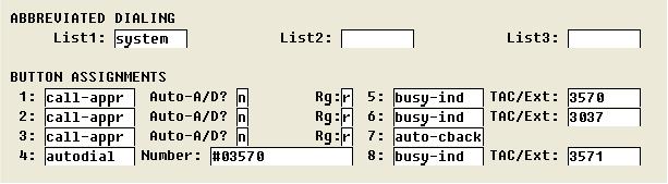

Извиняюсь, я сужу по своей сети. У меня установка второго тлф. секретарю не имеет смысла. Я не понимаю почему нельзя сделать несколько логических линий на тлф. секретаря. Смотрите скриншот, как сделано у моего, первые три линии логические. Все три линии занять тяжело.

Bionikol81 писал(а):Извиняюсь, я сужу по своей сети. У меня установка второго тлф. секретарю не имеет смысла. Я не понимаю почему нельзя сделать несколько логических линий на тлф. секретаря. Смотрите скриншот, как сделано у моего, первые три линии логические. Все три линии занять тяжело.
Ну да это верно.
Но видимо у ТС секретарь еще и звонками рулит (ресепшн), звонков много, вторую линию может не заметить (бывает), а директору вот шило в одно место и ждать он не может. Наверное так как то.
Можно и три занять: 1- я входящий звонок на холде, 2 - звонок от директора на холде, 3- секретарь набирает номер в город, чтобы соединить директора.
Ну да это верно.
И директор счастлив :D его соединили. А можно ли увеличить количество лог.линий? На 6424D+ кнопки со светодиодами, трудно не заметить если директор звонит (если он заведён на кнопку).
