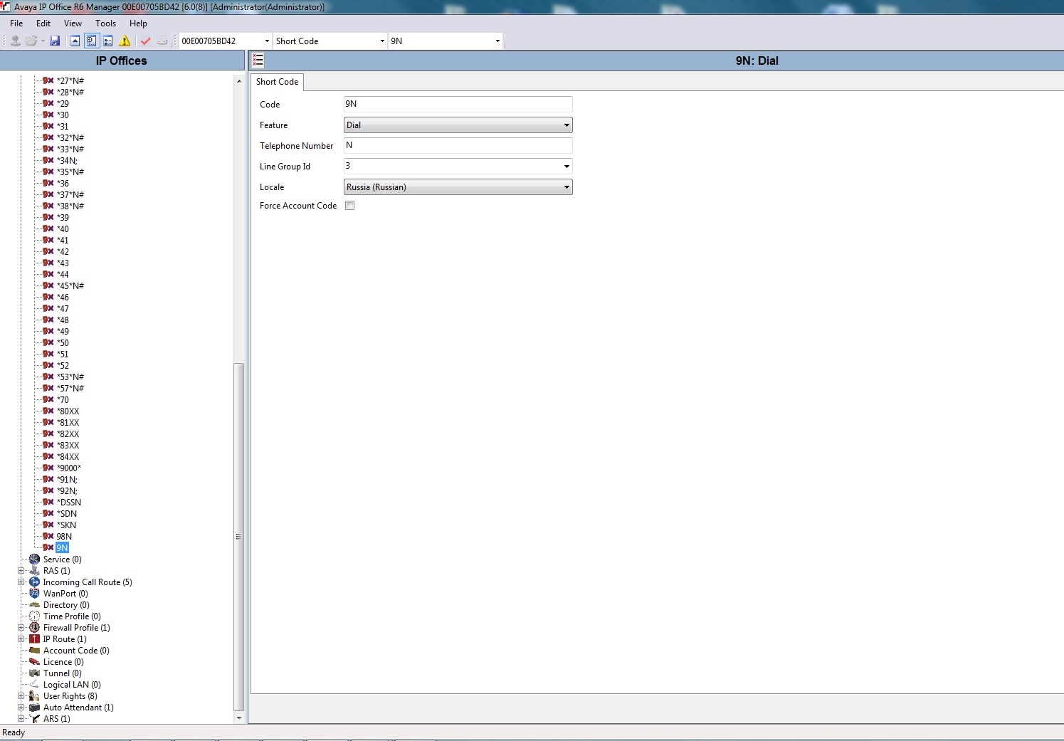

покажите страницу транков и шорткоды

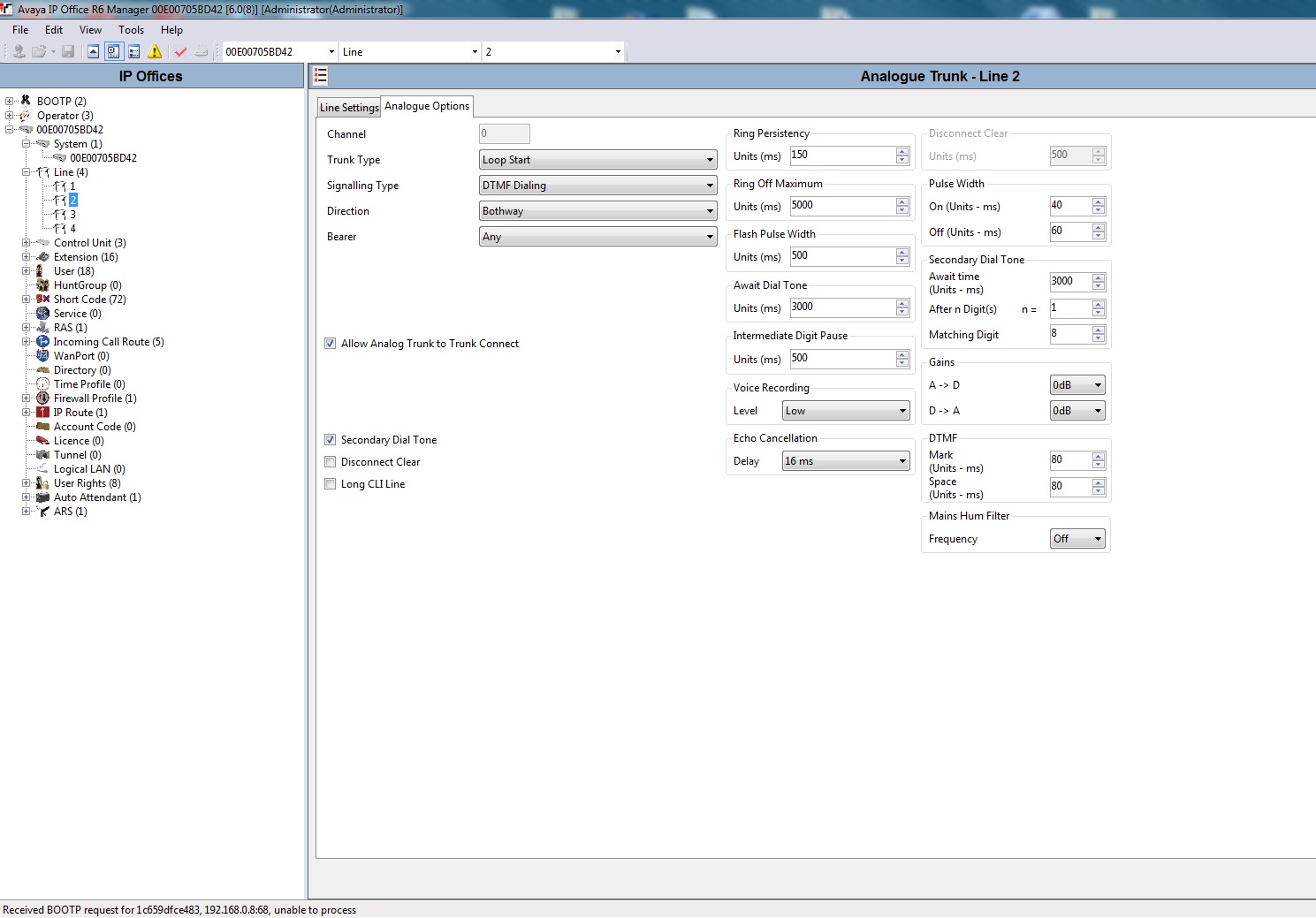

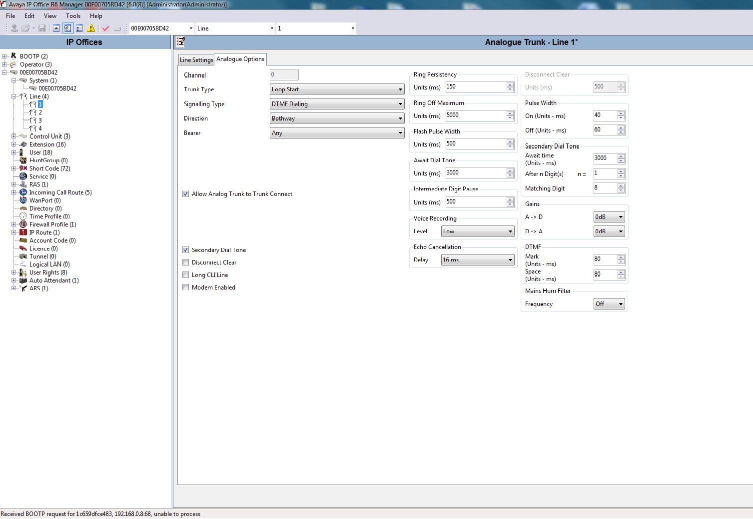

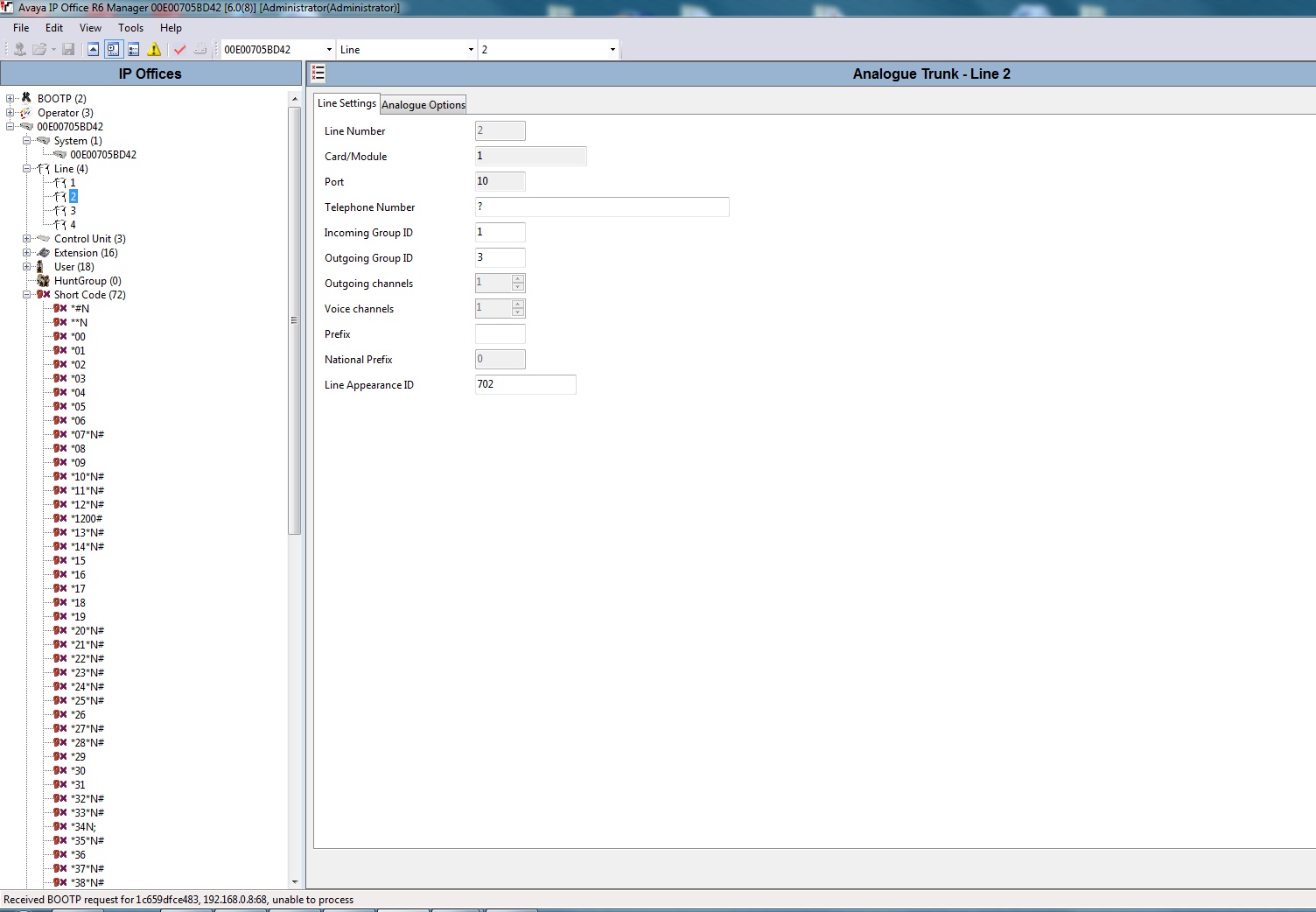

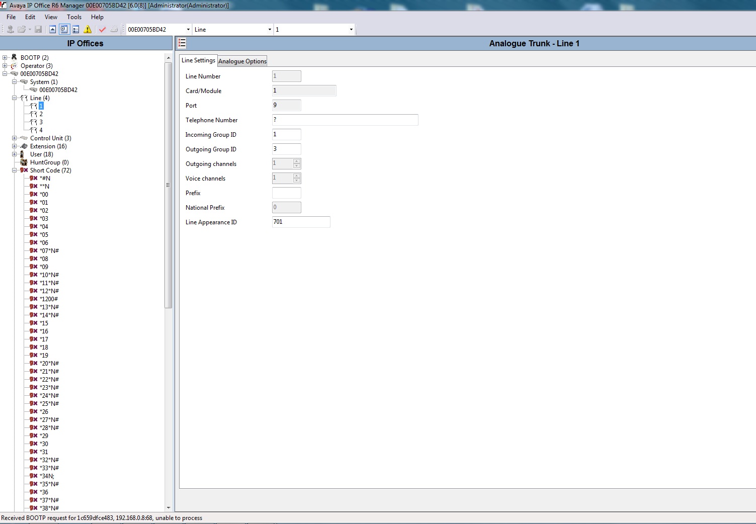

Выкладываю данные с АТСPterodahtil писал(а):покажите страницу транков и шорткоды
систем статус что показывает? или монитор, но его настраивать надо
2 остальных транка одинаковые с этими.
- line 2 setting.jpg (182.45 КБ) 8352 просмотра
- Line 1.jpg (231.36 КБ) 8352 просмотра
- Line 1 setting.jpg (180.18 КБ) 8352 просмотра

- Line 2.jpg (223.98 КБ) 8352 просмотра
- шоткод 8N.jpg (169.09 КБ) 8352 просмотра
- шоткод 9N.jpg (168.9 КБ) 8352 просмотра

429452mS CMCallEvt: 0.1030.0 -1 BaseEP: DELETE CMEndpoint f5811d90 TOTAL NOW=4 CALL_LIST=2
429453mS CMLineRx: v=1
CMProceeding
Line: type=AnalogueLine 1 Call: lid=0 id=1031 in=0
BChan: slot=1 chan=1
IE CMIEProgressIndicator (30) cs=CMCSITUT (0), loc=CMLUser (0), pd=CMPDNotISDN (1)
IE CMIERespondingPartyNumber (230)(P:100 S:100 T:0 N:100 R:4) number=97889998
IE CMIEDeviceDetail (231) LOCALE=rus HW=15 VER=6 class=CMDeviceAlogTrunk type=0 number=1 channel=0 rx_gain=32 tx_gain=32 ep_callid=1031 ipaddr=192.168.0.18 apps=0
429453mS CMCallEvt: 0.1031.0 11 Alog Trunk:1: StateChange: END=B CMCSOverlapRecv->CMCSAccept
429454mS CMCallEvt: 0.1028.0 11 Maks590.1: StateChange: END=A CMCSDialling->CMCSDialled
429454mS CMExtnEvt: v=4 State, new=Proceeding old=Dialling,0,0,Maks590
429454mS CMExtnTx: v=104, p1=0
CMProceeding
Line: type=DigitalExtn 2 Call: lid=0 id=1028 in=0
Timed: 20/10/11 13:28
429454mS CD: CALL: 0.1028.0 BState=Ringing Cut=3 Music=0.0 Aend="Maks590(104)" (20.4) Bend="Line 1" [Line 1] (1.1) CalledNum=7889998 () CallingNum=989067354584 () Internal=0 Time=5949 AState=Dialled
429455mS CMMap: PCG::MapBChan pcp[65]b1r0 cp_b f5948690 other_cp_b 0 type CGTypeSimple
429456mS CMMap: PCG::MapBChan pcp[57]b1r0 cp_b f5d556ac other_cp_b f5948690 type CGTypeSimple
429456mS CMMap: a=20.4 b=1.1 M1
429684mS RES: Thu 20/10/2011 13:28:56 FreeMem=72593356(2) CMMsg=4 (5) Buff=200 942 1000 7463 5 Links=3967
429684mS RES2: IP 500 V2 6.0(8) Tasks=30 RTEngine=0 CMRTEngine=0 ExRTEngine=0 Timer=40 Poll=0 Ready=0 CMReady=0 CMQueue=0 VPNNQueue=0 Monitor=1 ASC=1 SYS=MNTD OPT=UMNT
433399mS CD: CALL: 0.1028.0 BState=Ringing Cut=3 Music=0.0 Aend="Maks590(104)" (20.4) Bend="Line 1" [Line 1] (1.1) CalledNum=7889998 () CallingNum=989067354584 () Internal=0 Time=9894 AState=Dialled
433591mS CMLineRx: v=1
CMProgress
433591mS CMCallEvt: 0.1031.0 11 Alog Trunk:1: StateChange: END=B CMCSAccept->CMCSRinging
433591mS CMCallEvt: 0.1028.0 11 Maks590.1: StateChange: END=A CMCSDialled->CMCSRingBack
433592mS CMExtnEvt: v=4 State, new=Alerting old=Proceeding,0,0,Maks590
433592mS CMExtnTx: v=104, p1=0
CMProgress
Timed: 20/10/11 13:29
433593mS CMLineRx: v=1
CMAlerting
CMConnect
433594mS CMCallEvt: 0.1031.0 11 Alog Trunk:1: StateChange: END=B CMCSRinging->CMCSConnReq
433594mS CMCallEvt: 0.1028.0 11 Maks590.1: StateChange: END=A CMCSRingBack->CMCSOGConnReq
433594mS CMExtnEvt: v=4 State, new=Connected old=Alerting,0,0,Maks590
433594mS CMExtnTx: v=104, p1=0
CMConnect
433594mS CMExtnRx: v=104, p1=0
CMConnectAck
433595mS CMCallEvt: 0.1028.0 11 Maks590.1: StateChange: END=A CMCSOGConnReq->CMCSConnected
433595mS CMTARGET: 0.1028.0 11 Maks590.1: ~CMTargetHandler f581e288 ep f58154cc
433596mS CMCallEvt: 0.1031.0 11 Alog Trunk:1: StateChange: END=B CMCSConnReq->CMCSConnected
433596mS CMLineTx: v=1
CMConnectAck
BChan: slot=20 chan=4
IE CMIERespondingPartyName (228)(Type=CMNameDefault) name=Maks590
IE CMIERespondingPartyNumber (230)(P:100 S:100 T:101 N:100 R:4) number=104
IE CMIEDeviceDetail (231) LOCALE=rus HW=15 VER=6 class=CMDeviceStdPhone type=31 number=4 channel=0 rx_gain=32 tx_gain=32 ep_callid=1028 ipaddr=192.168.0.18 apps=0
433597mS CD: CALL: 0.1028.0 BState=Connected Cut=3 Music=0.0 Aend="Maks590(104)" (20.4) Bend="Line 1" [Line 1] (1.1) CalledNum=7889998 () CallingNum=989067354584 () Internal=0 Time=10091 AState=Connected
436966mS PRN: 104: Feature Key Pressed 4
436966mS CMExtnRx: v=104, p1=0
CMTransfer
436966mS CMTARGET: TransferProposal: X_call: ID=11 Aend=104 -> 97889998
436967mS CMTARGET: TransferProposal: Y_call: ID=10 Aend=104 -> 989067354584
440976mS PRN: WAV Hold Music HoldMusic.wav failed to load
440976mS PRN: Deleted WAV file MOH Source 1
440976mS PRN: MOH source 2, unrecognised file type hold

К сожелению добавить как файл не получилось .....
Re: Переадресация на моб. телефон
много как... а монитором если посмотреть?
если переводить на простой городской - работает?
после 8ки гудок ждать надо?
