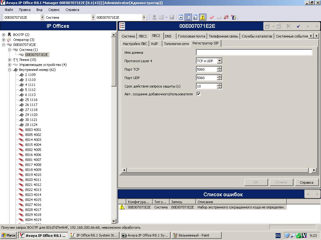

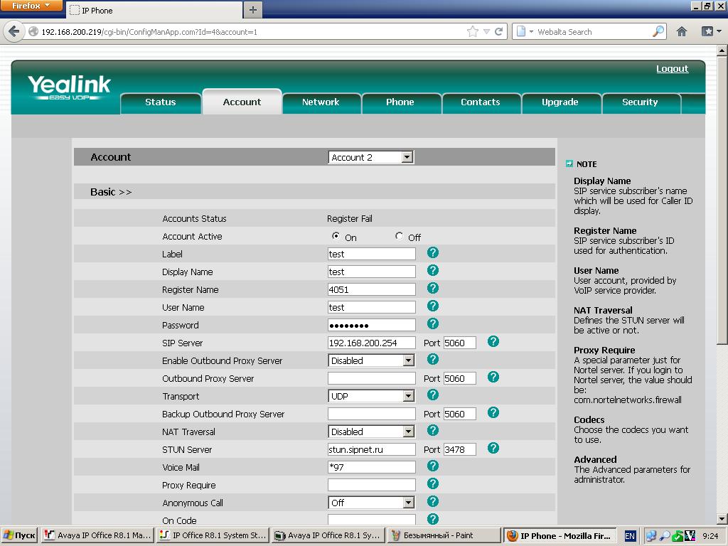

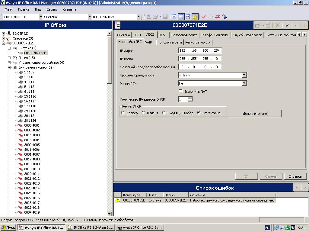

Не регистрируется SIP-телефон(ы).
В настройках вроде больше ничего не нужно указывать.
Это настройки телефона
Настройка AVAYA
Настройка AVAYA
Настройка AVAYA
Настройка AVAYA

А вообще AVAYA С "простыми" SIP-телефонами работает? Может для AVAYA нужно покупать фирменные AVAYA SIP-телефоны?

У авайки есть отдельные лицензии на Third Party IP Endpoints Licenses.
В доке есть инфа. Стоят недешево.
55254 IPO LIC IP ENDPOINT RFA 20 LIC:CU

Спасибо вам за ответ. Будем приобретать отдельно.

Я бы для начала взял пакет из 5-ти или одну лицензию. Просто пример привел на 20.

Re: SIP телефоны
есть триальная лицензия.
что-то я не заметил настроек самого стейшена...
