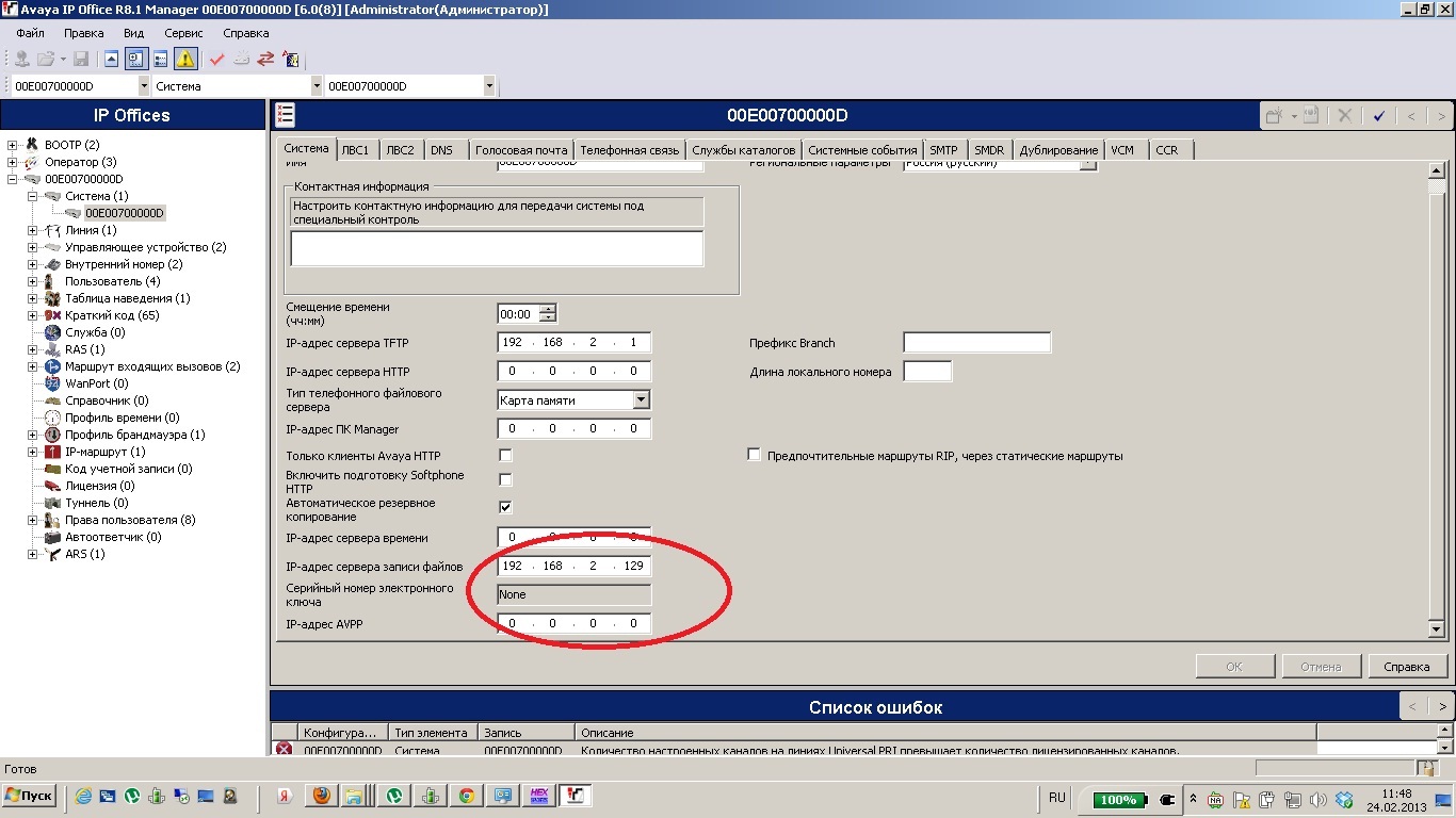

После долгих мучений перешил на версию 6.0
Ура красота - но есть только одно но - исчез серийный номер и все АТС не работает
Вернее работает менеджер ее видит, позволяет редактировать - но нет ключа серийного
соответсвенно не работает АТС, не видит лицензии.
Вставляю другую флешку с атс(прошивка 6.0(8)) - все изумительно работает.
И лицензии и Е1 - но те которые шли с другой АТС.
С АТС проблем нет - с рабочей флешкой все нормально.
Крамольная мысль клонировать рабочую флешку и все дела, что только не делал R-studio, WINHEX и т.д.
Ничего не работает. Вернее копия флешки делается - но система с дублированной флешки не видит серийник
Т.е. загружается система нормально - но серийника нет.
Флешки для avaya - как то особенно копируются? народные средства не помогают?
Сейчас проблему решил поставил другую атс (которая была донором флешки)
Но что делать система не видит номера лицензии, прошил на свою голову.
Самым лучшим способом было бы просто сдублировать флешку от другой avaya и геморрой исчез
Но боюсь это не возможно
Перешил на свою голову
Люди помогите...

- Нет лицензии
- serial.jpg (250.36 КБ) 7099 просмотров
