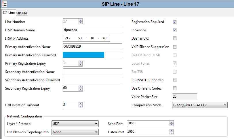

Приветствую! Помогите пожалуйста решить проблему с настройкой сип-транка.
Avaya IP Office 500 4.2 (4)
Avaya IP Office Manager 6.2 (4)

Line > SIP Line
Line number 17
ITSP Domain Name sipnet.ru
ITSP IP Address 212.53.40.40
Primary Auth. Name 0030998219
Primary Auth. Pass <password>
Primary Registration Expiry 1
Registration Required v
In Service v
Layer 4 Protocol UDP
Use Network Topology Info None
Send Port 5060
Listen Port 5060

С такой конфигурацией в личном кабинете SIPNET в меню подключенные устройства появляется запись «0030998219@80.XX.XXX.228:5060/udp IP Office 4.2 (4)»
При попытке набрать номер 002009991 с телефона (Extn522) (2009991 – sip id SIPNET) короткие гудки после небольшой задержки.

Я так понял касяк тут:
319700065mS SipDebugInfo: SIPTrunks: Make Target voip, line group id is 100 and ip 212.53.40.40
319700066mS CMCallEvt: Cannot reserve a codec for Bend, aend is 0.18228.0 3124 Extn522.0
319700066mS SipDebugInfo: SIP Line (17): Make Target, failed !
Помогите разобраться.

так проверьте настройки кодеков в линии! Поставьте жестко 729 или 711

Спасибо за отклик.
Попробовал со всеми кодеками в списке:
G.711 ALAW 64K
G.711 ULAW 64K
G.723.1 6K3 MP-MLQ
G.729(a) 8K CS-ACELP
Также пробовал включать галку "Use Offerer's Codec" , точно такая же ошибка :(
Re: Avaya IP Office 500 настройка SIP-trunk
а vcm в станции есть?
TRINIX
Сообщения: 5
Зарегистрирован: Чт 08 сен 2011, 17:51
Сообщение TRINIX »
VOICE COMPRESSION MODULE (VCM) ? нет, нету.
из плат только IPO 500 EXTN CARD DGTL STA 8 и IP500 TRNK PRI UNVRSL SNGL
TRINIX
Сообщения: 5
Сообщение TRINIX »
Региональный представитель по Avaya заявил что тех. поддержка линейки IP Office c 1 июля 2011 платная, 1000 $ в год :(
В SIPNET сливают, даже не смотря конфиг, говорят мы видим успешную регистрацию вашей АТС и все.
Может прошивку надо обновить? Я просто первый раз с ip500 столкнулся, понятия не имею как это делается.
TRINIX писал(а):VOICE COMPRESSION MODULE (VCM) ? нет, нету.
вы бы книжки какие про VoIP почитали!? Без кодеков, кто будет голос конвертировать и засовывать его в ip пакеты? На большой avaya без кодеков телефон айпишный вообще регистрироваться не будет, на ip office не проверял.

Сообщение TRINIX »
:D вот так все прост оказывается, значит буду покупать модуль vcm.
Спасибо за консультацию!
