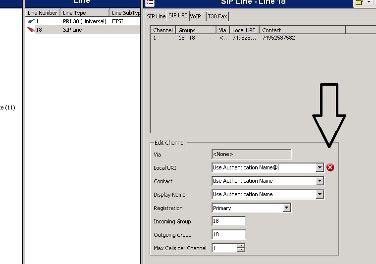

Помогите с настроикой сиптранка до билаина.
Билайн отвечает на попытку регистрации "SIP/2.0 400 Auth ID with Domain Required"
Билаин просит чтобы при авторизации в поле Authentication Name была запись типа username@sip.beeline.ru
На авае это приписать нельзя, вот скрин
Кто-нибудь сталкивался? Если да то как решить проблему? Спасибо.

Re: IPO 500 и sip до билайна, параметр Authentication Name
Сообщение andrkv »
это на предыдещей странице забивать надо, где primary registration.
Сообщение Alex Hidden »
Там такая же фигня
Sip Line - ITSP Domain Name:
