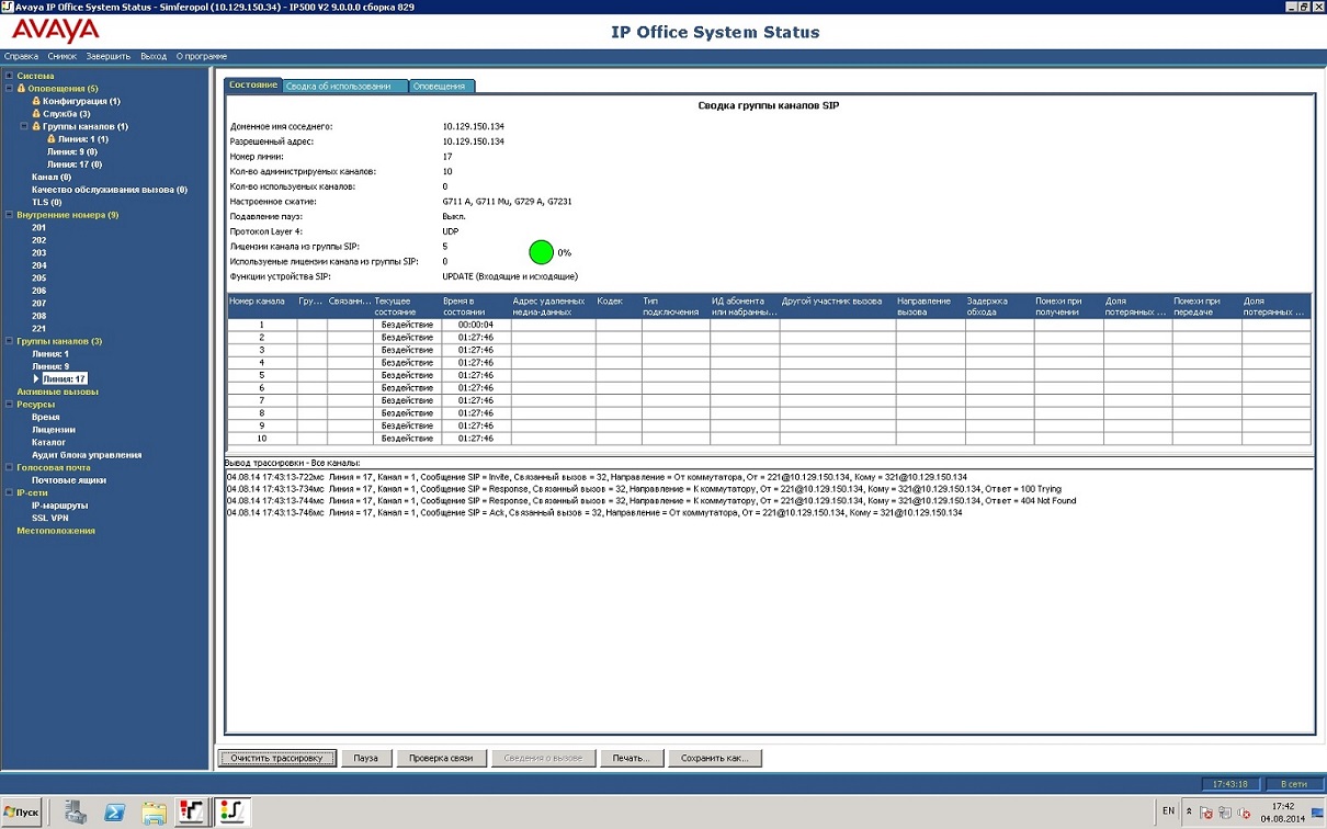

Всем здравствуйте.
Имеется две станции Avaya ip office 500
Хотел связать по Н323 но оказалось что отсутствует лицензия.
Подскажите как можно ли связать станции по SIP протоколу?
создал sip линии на станциях но ничего не заработало...
опыта большого нету в администрировании авая ,
объясните пожалуйста поподробнее если возможно.
Спасибо!
dokilopik
Сообщения: 52
Зарегистрирован: Пт 19 апр 2013, 15:21
Re: SIP Trunk между ip office 500
Сообщение dokilopik »

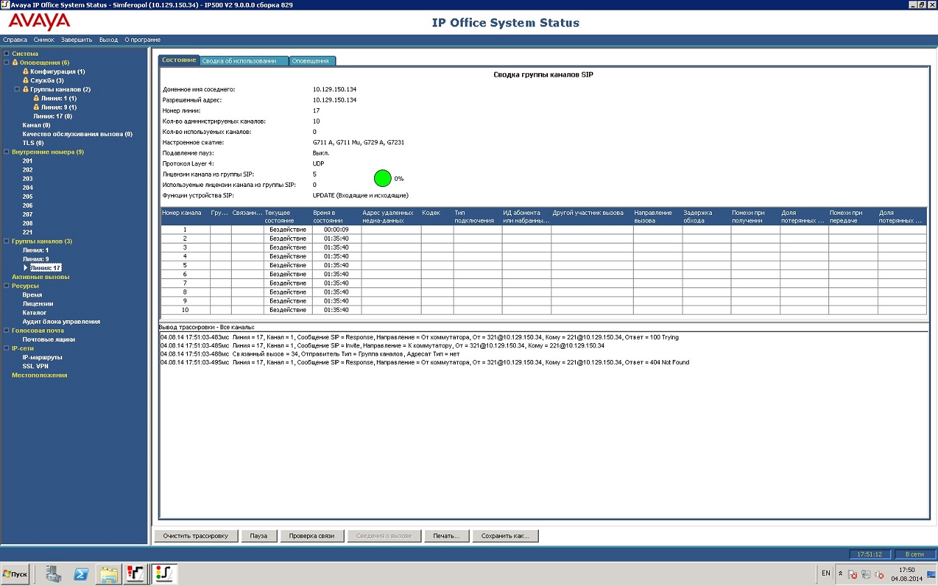

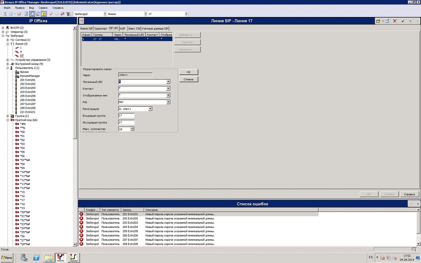

Настроил SIP линию на двух станция , но звонки не проходят :
скрины трассировок и SIP линии:
( телефон пишет что то типа недопустимый номер )
в ICR в Destination вбить символ . - точка
остальное пустое
