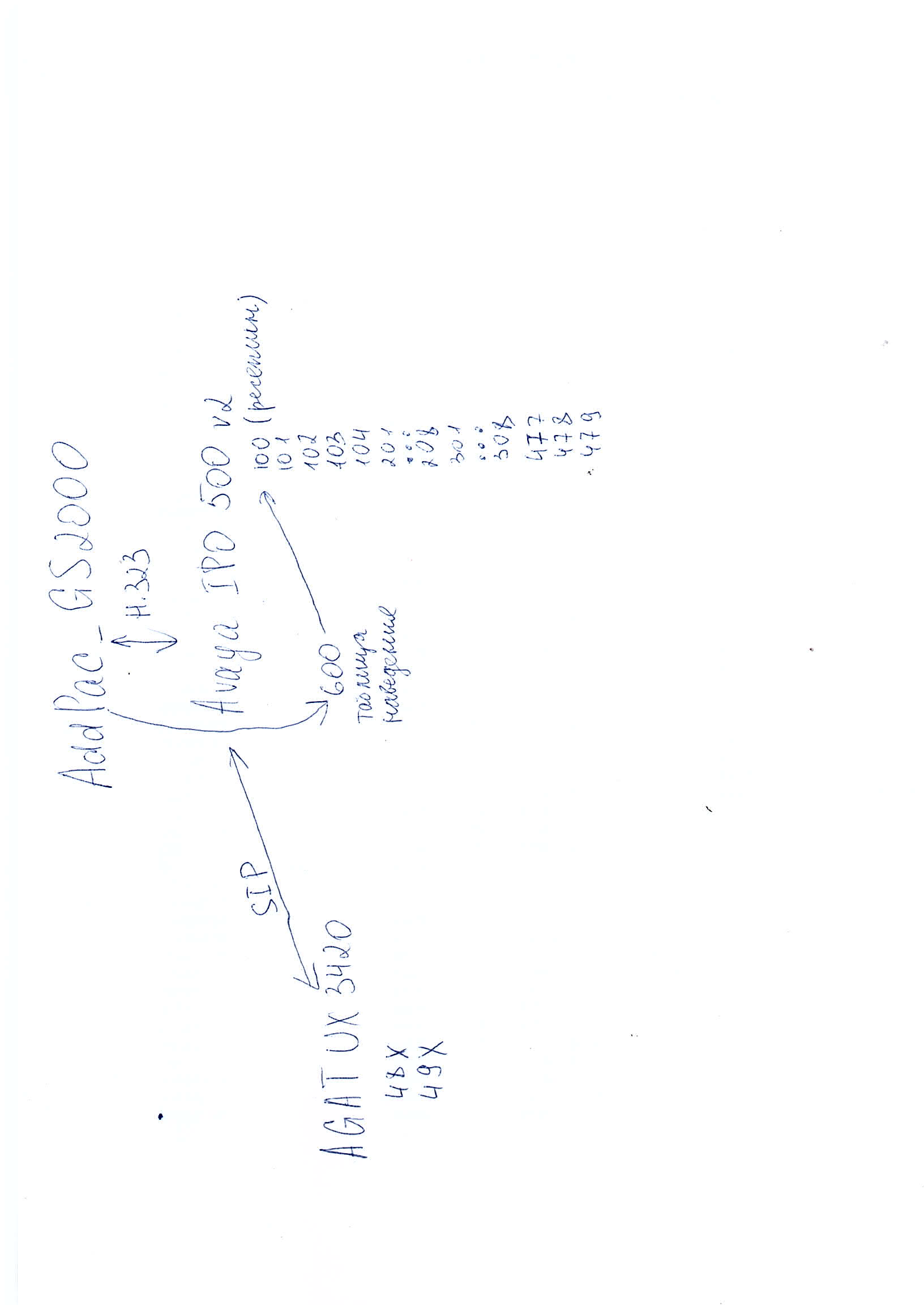

Если это не поможет, то нарисуйте схему АТСок; и в схеме должно быть обозначено где какая нумерация прописана.

Файл прилагаю, как и просили.
Есть подозрение что необходимо настраивать "ARS" или "маршруты входящих вызовов". Помогите если есть опыт в настройке этих компонентов.

Если запет переадресации нужен и для звонков с номеров 48x и 49x , то изначально прошу пояснить что такое таблица наведения 600 (прислать картинку).

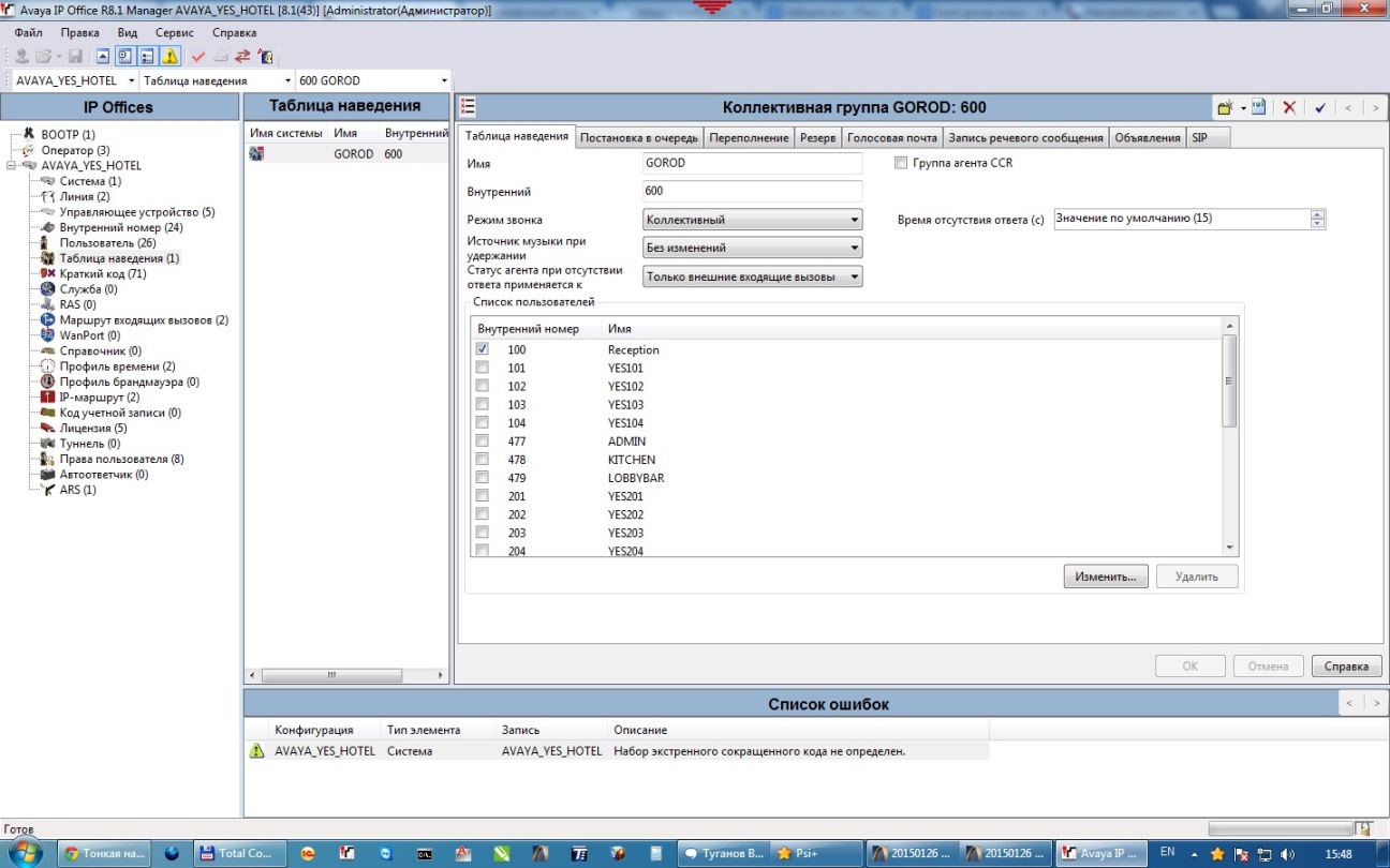

что такое 600? Hunt Group? у неё есть закладка Fallback, там можно установить, куда перенаправлять вызов когда группа не доступна, или настала ночь. Секретарю можно сделать кнопки

Hunt Group, я понимаю это таблица наведения.

Скрин
- tablica navedeniya.jpg (193.11 КБ) 11780 просмотров

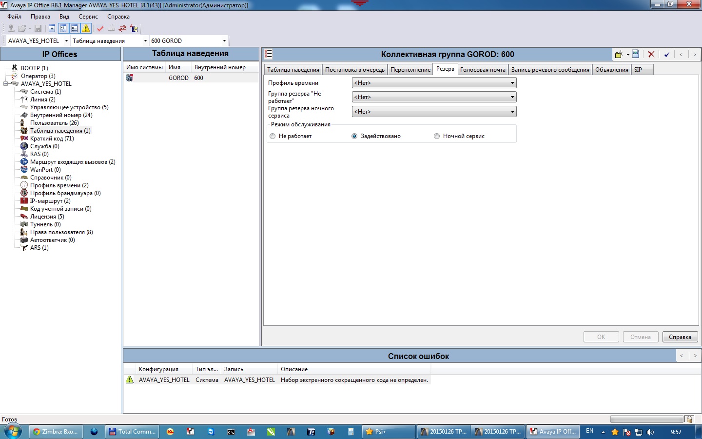

В закладке резерв всего три поля и ни какого упоминания о переадресации. Чесно говоря не понимаю как тут настроить.
- rezerv.jpg (227.27 КБ) 11767 просмотров
- Сообщения: 351
Re: Тонкая настройка переадресации
зайти на "Резерв", нажать F1
Далее читать, размышлять, пробовать. Только потом вопросы с указанием что именно не понятно и не получилось.
Подсказка: на английском "более верно" написано. Как переключить на англ., - расписано там же, в помощи.
