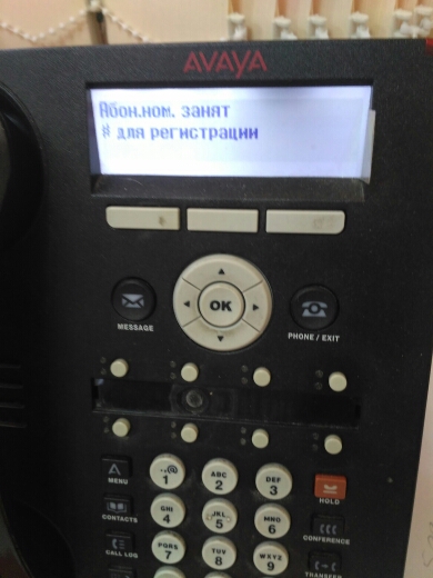

Добрый день.
После смены номеров(был формат 7хх, стал 1xx), начались проблемы с вылетанием на некоторых телефонах сообщения: абонентский номер занят,# для регистрации.Номер не занят на самом деле, никто его не использует. Станция avaya 500 v2, телефоны avaya 1608-I.
Процедура смены номеров была такова: в Manager изменили номера(Extension), потом прописали для Users соответственно номера, перезагрузили станцию.
Прикладываю фото ошибки.
