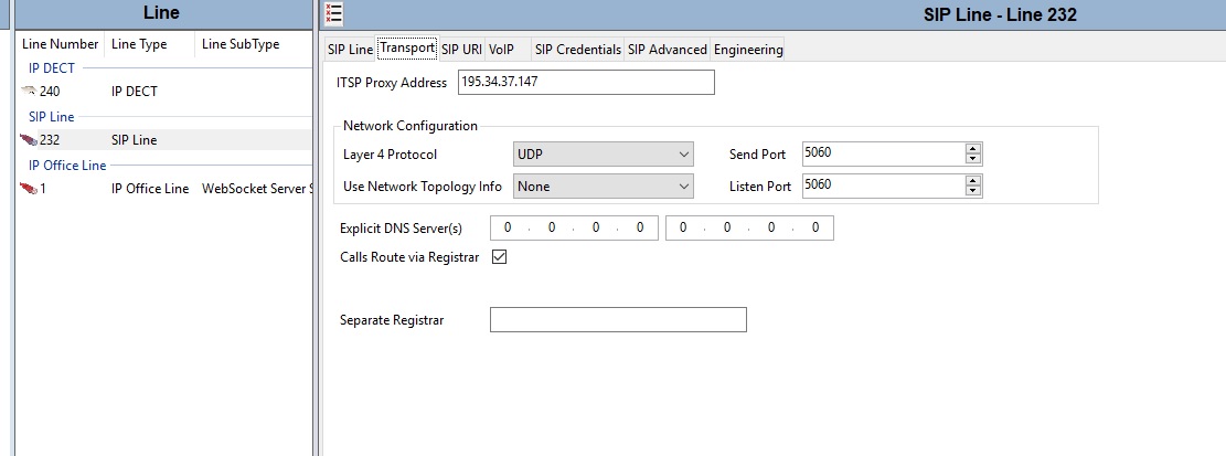

Такой вопрос - решили подключить Автосекретарь через sip-транк, подняли туннель с МТС, получили от них вот такие настройки:
Настройки SIP:
PEER IP address (signaling)=>195.34.37.147
RTP IP address (media)=>195.34.37.147 ports 49152-65535
Protocol=>SIP
Transport=>UDP
Codec: g.711a, g.729
Я создаю sip-транк (лицензия есть), куда вбиваю эти настройки, верно? Как на скрине?
А как дальше привязать этот транк к экстеншену?
Буду очень благодарен за помощь!
IP Office + МТС Автосекретарь
- sipline.jpg (69.04 КБ) 5819 просмотров
Re: IP Office + МТС Автосекретарь
к какому экстейшену?
создаёте шорткод 6000 Dial 5555 Line-232
5555 - номер автосекретаря в МТС
набираете 6000 и слушаете

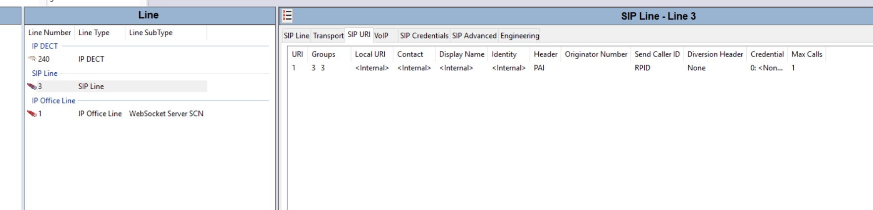

Так не срабатывает, может я неверно настроил транк?
ITSP Name - адрес провайдера
Local - адрес станции (родной, или внешний уходящий в канал?)
И sip uri, как на скриншоте.
К экстеншену привязка через Incoming call route, это я уже понял.
- sipuri.jpg (85.15 КБ) 5811 просмотров
в Line -> Local URI ->*
Contact -> Use Internal Data
Display name -> Use Internal Data
ICR1 – Incoming Number – пусто (если планируется вызов напрямую абоненту)
Destination – точка
ICR2 – Incoming Number – 4956123456 (для конкретного номера)
Destination – 5011
Destination – точка
Destination – 5011
