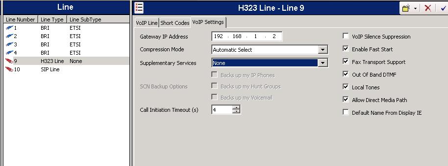

в транке Allow Direct Media
Re: Avaya IP Office и Cisco 7940/7960
при звонке с cisco на avaya спареный офисный телефон-сотик разговор между cisco и сотиком слышноPterodahtil писал(а):в транке Allow Direct Media
при звонке с cisco на avaya переадресованный с офисного телефон на сотик разговор между cisco и сотиком НЕ слышно
- 1.JPG (40.69 КБ) 11597 просмотров
убрать Allow Direct Media
Allow Direct Media вкл-выкл не помог
остались проблемы:
1) нет гудка при звонке А-С (с Avaya на Cisco)
2) Если звонить с Cisco на Avaya при нажатии flash, звук в телефоне Cisco пропадает, а звонок висит пока трубку не положишь (на цифровых апаратах такой проблемы нет). в связи с чем не работает перевод
3) не работает переадресация на сотовый C-A-сотовый (тишина в трубках) (при звонке с Cisco на спаренный офисноый-мобильный звонок проходит)
2Pterodahtil Спасибо!
Все таки проблема была со стороны Cisco, настроена она была оч. давно через командную строку. Частично перенастроил что касаемо телефонии через Cisco Configuration Professional и все встало на свои места.
Ну раз уж покаялся во всех своих грехах... Осталась 1 проблемка: нет гудков дозвона А-С
попробуйте Local Tones: поиграть. Чего-то от циски не приходит...
