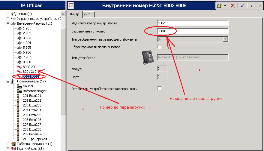

Есть IP Office 500v2 - 8.0 (16) есть два IP телефона 9640 и 9620. Настроил DHCP для подключения телефонов. Оба телефона появились в IP Office Manager. Сменил на обоих телефонах базовые внутрение номера, создал пользователей для новых внутренних номеров. Телефоны работают связь есть. Но если перезагрузить телефон 9620 то он при регистрации на АТС получает внутренний номер 8008 и на дисплее высвечивает надпись "Ошибка входа", и приходится удалять предыдущий внутренний номер и заново присваивать базовый внутренний номер для которого создан пользователь. С телефоном 9640 такой проблемы нет, он без проблем регистрируется с присвоенным ему номером. Что нужно подправить чтобы после перезагрузки 9620 регистрировался с тем внутренним номеров какой ему присволи. В DHCP настроена привязка IP адреса к телефону, его IP не меняется.

чего-то вы не то говорите...
8008 это id. Уберите в систем - lan - auto create ext
телефон сбросьте в заводские настройки. После первого включения телефон запросит номер ext и пароль. Дальше он его будет помнить

Да вроде правильно все написал, он берет себе внутренний номер 8008. скрин прикрепил. Галку снял сейчас проверю.

После снятия галки напротив lan - auto create ext телефон стал нормально регистрроваться. Спасибо!
