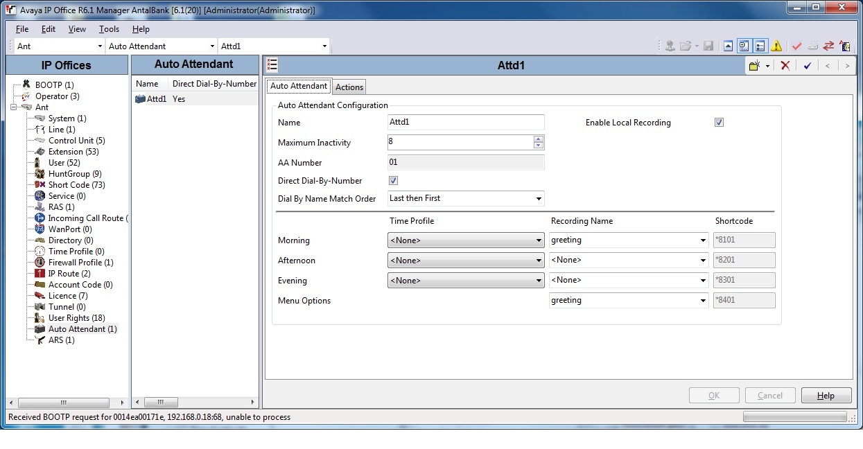

Проблема с приветствием
Установлено IP OFFICE 500 V2 и IP Office Manager v8.1(20)
настроен автосекретарь
все внутренние номера 1ХХ и 9ХХ
переключение по кнопкам 2-6 работает нормально
проблема с набором внутренних номеров, если набирать допустим номер 121, то он в начале подставляет 1, т.е. клиент набирает 121, а попадает на 112
как сделать чтобы он в начале не подставлял эту единицу?

- 2.jpg (177.24 КБ) 10522 просмотра
- 1.jpg (175.73 КБ) 10522 просмотра

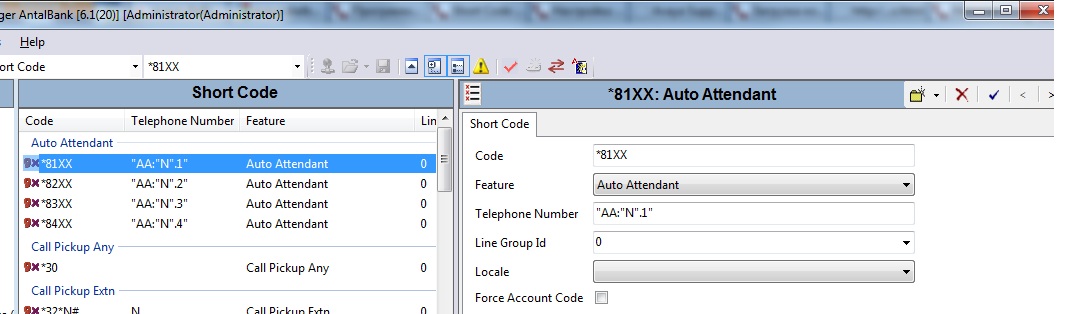

может проблема в short code
клиент сразу набирает номер, без выбора меню, а атс почему-то соединяет не правильно.
обрабатываются не все цифра набранные клиентом, а только первые две и перед ними ставится 1, т.е. если во время проигрывания приветствия набрать 134, то наберется номер 113

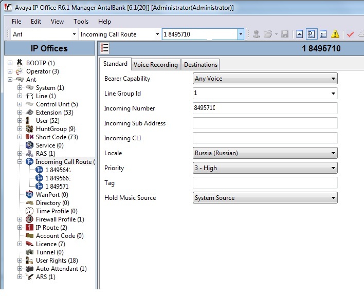

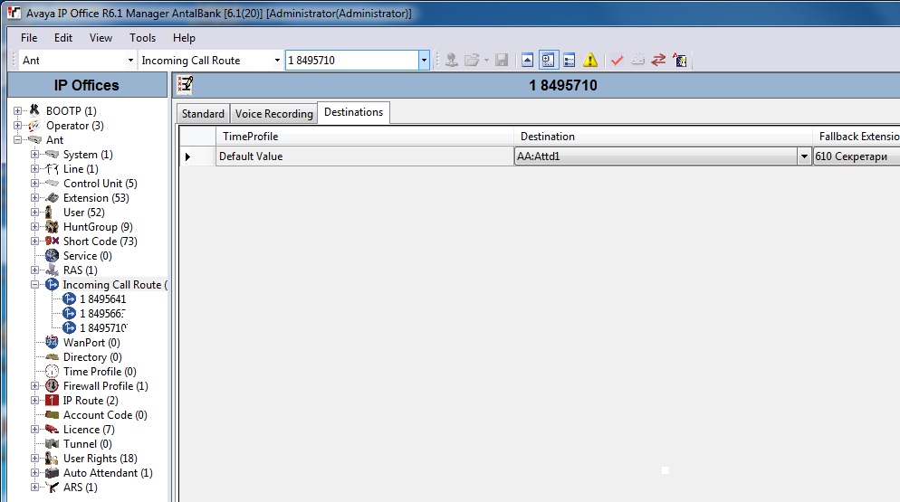

Re: Проблема с приветствием
если абонент набирает 234, то в станцию приходит 123?
покажите Incoming Call Route и закладку Short Codes в линии.

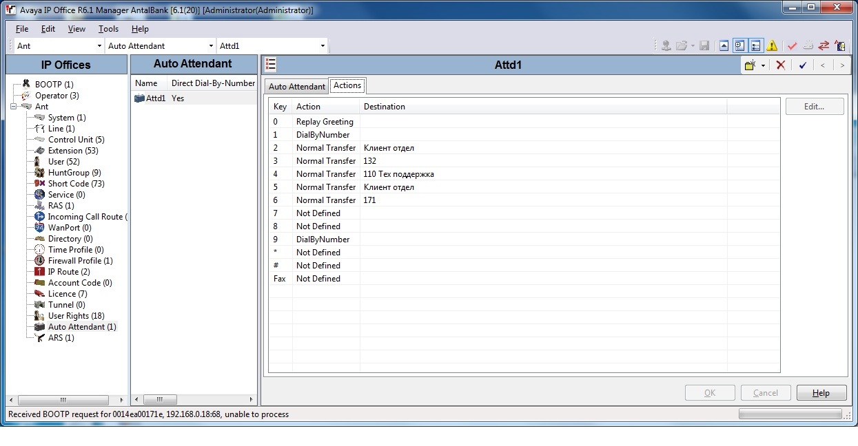

Sergey1880
- Сообщения: 5
- Зарегистрирован: Пн 09 июл 2012, 15:23
Если абонент набирает 234, он попадет в клиентский отдел, как и задумано, normal transfer 2-6 нормально отрабатывается.
Если он наберет 123, то он попадет на 112, не работает DialByNumder.
В Ant->Line нет закладки Short Codes

Тогда, как вариант, попробуйте сделать цепочку автооператоров:
AA1
1-перевод на автоответчик(TransferToAutoattendant) AA1XX
2...
3...
9-AA9XX
AA1XX
1-AA11X
2-AA12X
AA11X
1-перевод(NormalTransfer) на 111
2-перевод на 112
Т.е. прописать свою полную замену dial-by-number. Все неверные комбинации можно отправлять на автооператор, который будет говорить что-то типа "неверный набор" и по любому нажатию будет переправлять на первого автооператора
