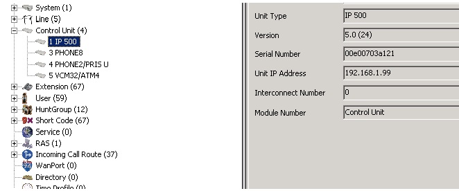

Еще вот задумалась о том, какая у меня версия IP Office, где посмотреть v.1 у меня или нет?

Tamara писал(а):Еще вот задумалась о том, какая у меня версия IP Office, где посмотреть v.1 у меня или нет?
В манагер видно.
По русски пункт (в левом столбце) называется Управляющее устройство
В нём все блоки и их версии
для v2 пишет - IP 500 V2
