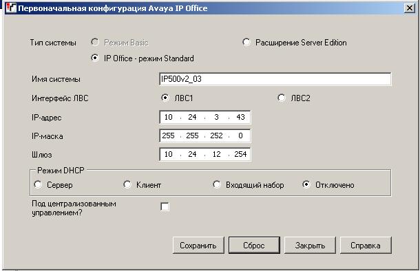

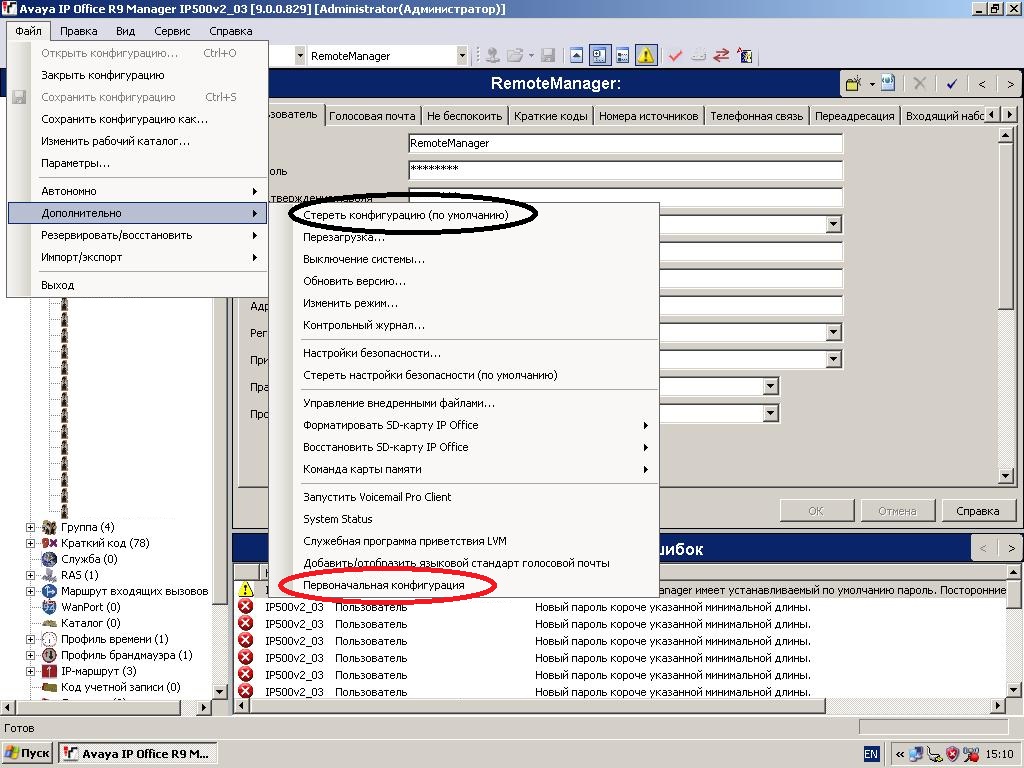

Re: нет реакции на набор номера (станция новая IP500V2 R8)
UPD: Попытался обнулить станцию, То что выделено чёрным овалом, там не дало, выдало что недостаточно прав, а то что красным овалом вывело вот на новое окошко(скрин 2) Но там этот режим Basic Заблокирован и не даёт выбрать вообще

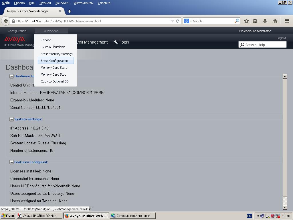

Всё вопрос решился, через Веб интерфейс Сделал ребут и занова всё сконфигил - вопрос закрыт.

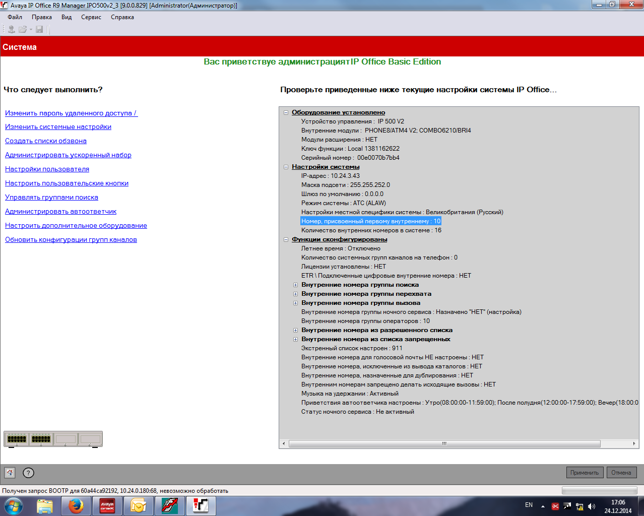

Очень порадовало конечно:
"Вас приветствуе администрацият ..."
