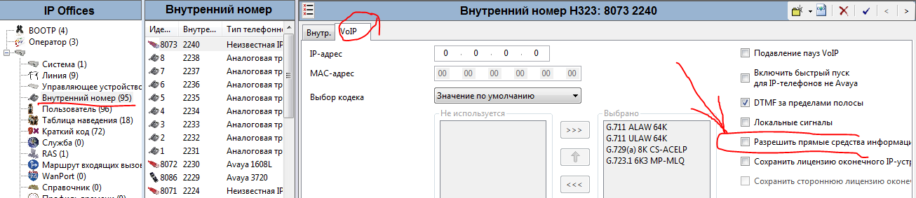

Extension - VoIP - Allow Direct MediaPath - галку снятьVasiliy2209 писал(а):А где отменять Direct Media Path?

то есть если я уберу Direct MediaPath то у меня не будет тип соединения RTP, а всегда будет идти разговор через VCM плату? я правильно понимаю?
Re: IP office 500 на версии 8.1.43
Не правильно. Это было до 4 версии прошивки. А сейчас через станцию будут бегать только IP пакеты.Vasiliy2209 писал(а):то есть если я уберу Direct MediaPath то у меня не будет тип соединения RTP, а всегда будет идти разговор через VCM плату? я правильно понимаю?
Нажав F1 в manager мы видим
· Разрешить прямой путь носителя: по умолчанию = вкл.
С помощью этой настройки можно контролировать, следует ли маршрутизировать вызовы IP при помощи системы, либо направлять по альтернативному маршруту в сетевой структуре.
· Когда эта функция включена, вызовы по IP-протоколу могут направляться по маршрутам вне системы. В результате устраняется необходимость в наличии канала сжатия голоса. На обоих концах вызова должен поддерживаться прямой медиа-путь и использоваться одинаковый протокол, H.323 или SIP. Активизация этого параметра может затруднить некоторым поставщикам процедуру изменения медиа-пути в середине вызова. При использовании прямого медиа-пути с версией до 4.0 не всегда возможно обеспечить регистрацию или мониторинг добавочного номера.
· Если на одном конце вызова эта настройка отключена или не поддерживается, вызов маршрутизируется через систему.
· На pre-4.0 эти вызовы требуют наличия канала канала сжатия голоса даже в том случае, если в IP-устройствах использован один и тот же аудио-кодек.
· В системах версии 4.0 и выше Поддержка переключения RTP разрешает вызовы между устройствами с использованием одного и того же аудио-кодека, без канала сжатия голоса.
