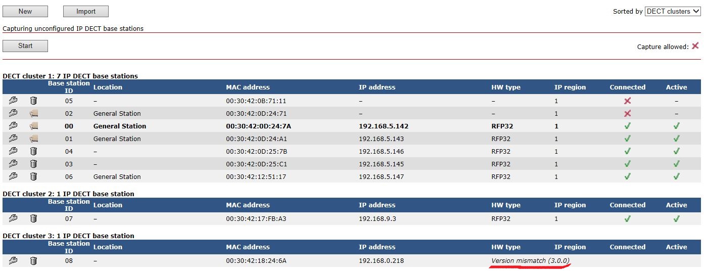

Всем добрый день!
Есть IPO 406v2 с работающей системой IP DECT v. 1_5_7 и антеннами RFP32.
С целью расширения зоны покрытия была приобретена дополнительная внешняя антенна RFP 36.
При попытке подключить новую БС система выдает ошибку HW Type: Version Mismatch (3.0.0)
Подскажите, пожалуйста, можно ли подружить новую БС с существующей системой?

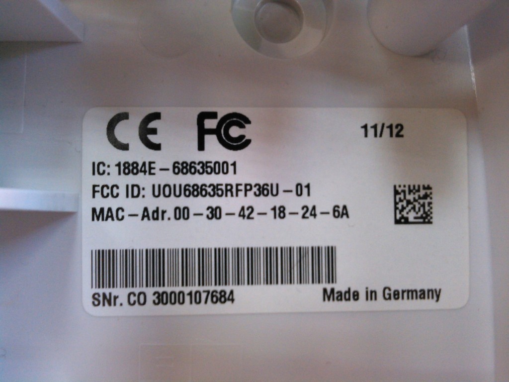

RFP36? Что-то я такой не припоминаю. COMcode озвучить можете?
Rpaha
Сообщения: 41
Зарегистрирован: Ср 22 янв 2014, 10:18
Re: RFP 36 и IP DECT
Сообщение Rpaha »
вот

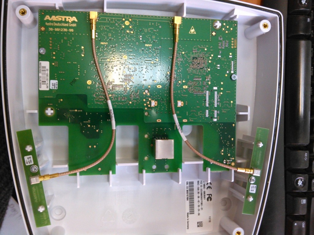

Если aastra - значит это IP Dect R4, по форме похоже на второй релиз. А изначально у вас DECT R3... Так что не выйдет...
Сообщение andrkv »
Нет, это не R4.
Это вообще не база Avaya.
Подключить можно, но через известное место.
Перевести весь дект на SIP (старые RFP 32 и новые RFP 34). И на станции создать кучу SIP абонентов.
У aastra есть программа переноса лицензий (dect баз)
Настрою ваш IPO
