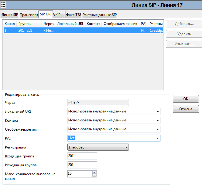

Добрый день.
Помогите пожалуйста связать IPO500v2 и GS1500 по SIP-транку.
Схема следующая: в адпаке стоит симка, на него приходит звонок, который должен пройти на IPO. С исходящими ситуация обратная.
Исходящие вызовы работают а вот входящие нет.

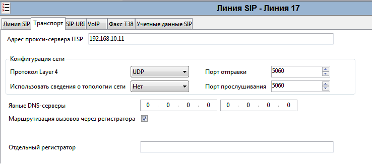

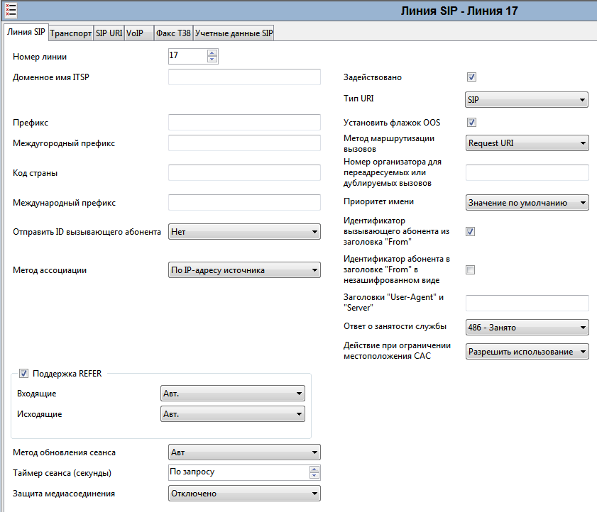

Настройка линии на IPO:
Скрин кладки Учётные данные SIP почему-то не даёт вставить.
Та заведена учётная запись с параметрами как в конфиге адпака.

А system status что говорит про линию SIP? Я вижу, что addpack не зарегистрирован.
Demag
Сообщения: 11
Зарегистрирован: Пн 17 мар 2014, 10:18
Re: IPO-500v2 + addpac-gs1500 по SIP-транку
Сообщение Demag »
Говорит что не зарегистрирован.

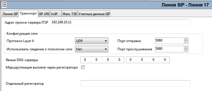

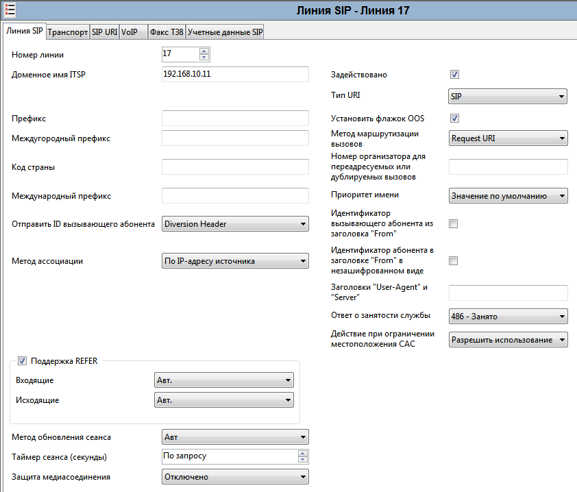

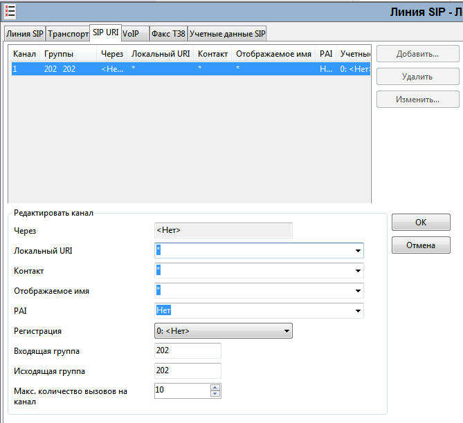

У вас вырожденные сети, чтобы было легче настройте сип транк без регистрации, пример кину в файле, пример под 9-ку, но думаю поможет, по аддпаку надо будет корректировать немного тоже, примеры найдете в интернете сип транк без регистрации.
Потом при входящем вызове происходит прозрачный проброс вызова на SIP до ИПО, соответственно посылка вызова будет на номер мобильный вашей сим карты, о котором не знает ИПО ничего и просто не пропустит в обработку, надо будет создавать юзера не привязанного к экстэншину в параметрах сип которого будет указан номер сим карты, это можно будет на аддпаке в дебаге сипа глянуть, что пробрасывает

Спасибо за помощь, всё заработало!
Только возник ещё один вопрос: в телефонах есть кнопка CallLog, как сделать так, чтобы в лог заносились номера пришедшие с внешних линий? При вызове с внешней линии номер абонента показывается на телефоне, а вот в лог не заносится.

Напишу здесь конфиги, может кому пригодится.

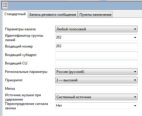

Конфиг аваи:
Demag
Сообщения: 11
Сообщение Demag »
На эту группу приходят звонки.
