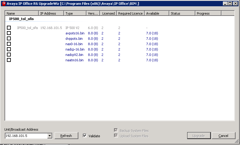

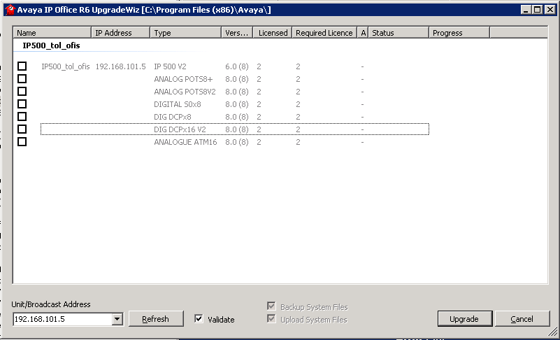

Следующие шаги: попробовал меню Upgrade - немного непонятно. Первый экран меню - список из внутренних и внешних модулей станции. Все квадратики пустые - галки в них поставить невозможно. Щелкаю ПКМ в контекстном меню выбираю Select Directory и нахожу каталог Manager - ничего не меняется, выбираю каталог BIN и вижу первой строкой главный юнит и ниже список бинарников. В квадратики можно ставить галки. Только непонятно для каких модулей эти бинарники. И я не вижу названия своего внешнего модуля.
Это первое, что видно при выборе Upgrade
Это мы видим если выбрать каталог BIN

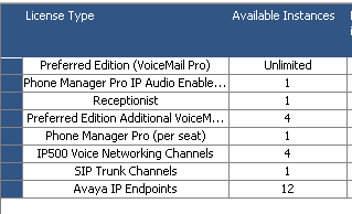

На эту 6 версию уже прокинуто 6шт ip телефонов вроде без лицензий, как должны называться лицензии?
А вот мои лицензии - где ограничение по ip телефонам? может ip endpoints?

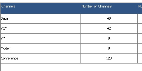

Как вычисляются эти VCM ресурсы и на что они влияют?
Avaya IP Endpoints - не наводит не на какие мысли?
VCM - ресурсы для обработки голоса в IP
