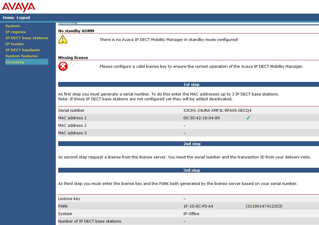

Есть работающая IPO 406 v2. Решили для нее развернуть еще дект, закупили RFP L32 IP.
На АТС настроил DECT линию. На БС RFP L32 IP зашел с помощью ADM_Configurator_1_5_7.jar, задал:
- IP
- Mask
- Gateway
- Файл прошивки
БС перезагрузилась. Далее зашел на веб-интерфейс и прописал транк до АТС и все остальные необходимые данные.
Добился того, что БС сейчас имеет статус Connected, но не переходит в статус Active.
Ругается на лицензию - см.вложение.
Звонил в авайю - говорят надо купить DeTeWe лицензию, но АТС снята с производства и теперь они ничем помочь не могут.
Как быть то?
Re: Настройка DECT на IPO406
Ну вот пусть тот, кто продал, или тот, кто купил, выключив голову, и решает вопрос с лицензией...
