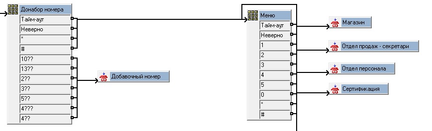

АТС avaya ip office 500 v2
подключена voicemail pro
есть схема (во вложении).
в ней не удается набрать четырехзначные номера, начинающиеся на 4ку. выдается ошибка.
как сделать так, чтобы работал набор и 4х-значных и 3х-значных номеров начинающихся на четверку?
Re: Voicemail pro, донабор внутренних
V_V писал(а): как сделать так, чтобы работал набор и 4х-значных и 3х-значных номеров начинающихся на четверку?
Насколько я помню, в документации чётко сказано, что так не работает.

подскажите, можно ли поменять метод донабора?
те чтобы донабор происходил не по маске, а по таймауту между символами.
