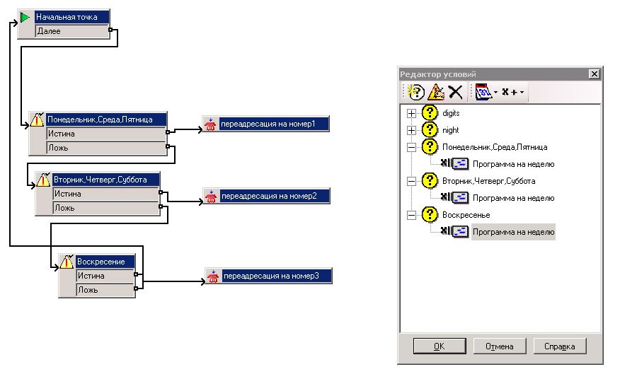

Столкнулся с задачей организации переадресации на 3 номера в зависимости от дня недели. Начал делать в VMPRO, вроде бы все просто, подумал я, создаем 3 условия. Условие1(Понедельник, Среда, Пятница), Условие2(Вторник,Четверг,Суббота),Условие3(Воскресенье) и 3 номера переадресации.
Сделал, начал проверять и выяснилось, то работает только первое условие, остальные даже, если сменился день недели не отрабатывают. Подскажите,пожалуйста,куда копать?
Логика на мой взгляд следующая, приветствие---идем в первое условие,если понедельник-набираем номер, если не понедельник идем в условие номер2 и т.д.
- avaya.JPG (62.26 КБ) 13458 просмотров

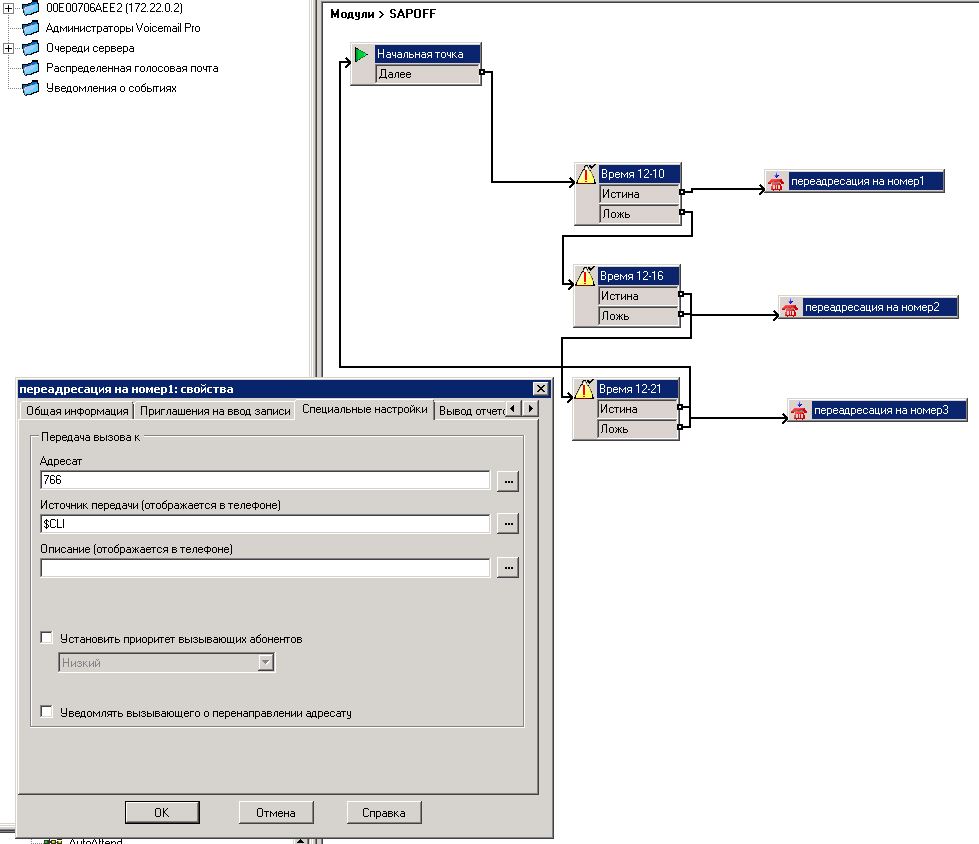

Re: не работают условия по дням недели VMPRO
сделал как у вас - работает.
внутри проверки условия всё правильно указали?
Внутри у меня стоят галки соответствующие дням недели+время 23.59-00Pterodahtil писал(а):сделал как у вас - работает.
почему 23.59-00? с 00.00 по 23.59svyat84 писал(а):Внутри у меня стоят галки соответствующие дням недели+время 23.59-00Pterodahtil писал(а):сделал как у вас - работает.
Да, перепутал, извините. Так и стоит. Внутри условия И,Или,Не вы у себя какие ставили? Вчера вечером начал проверять по времени в течение одного дня, каждое условие ставил на 10 минут, после чего должно отрабатывать следующее. По прошествии 10 минут все равно отрабатывает первое условие, второе отрабатывает только если я стрелки поменяю местами True идет дальше,False звонит. Но после такой схемы, естественно остается звонить всегда только второе условие. Очень странно. Я с этим столкнулся еще давно, когда было всего одно условие по времени День\Ночь...с разными приветствиями,все было так же, день отрабатывает, когда приходит ночь ничего не меняется. Время на VMPRO стоит корректное. Может часовой пояс всему виной?Pterodahtil писал(а):почему 23.59-00? с 00.00 по 23.59svyat84 писал(а):Внутри у меня стоят галки соответствующие дням недели+время 23.59-00Pterodahtil писал(а):сделал как у вас - работает.

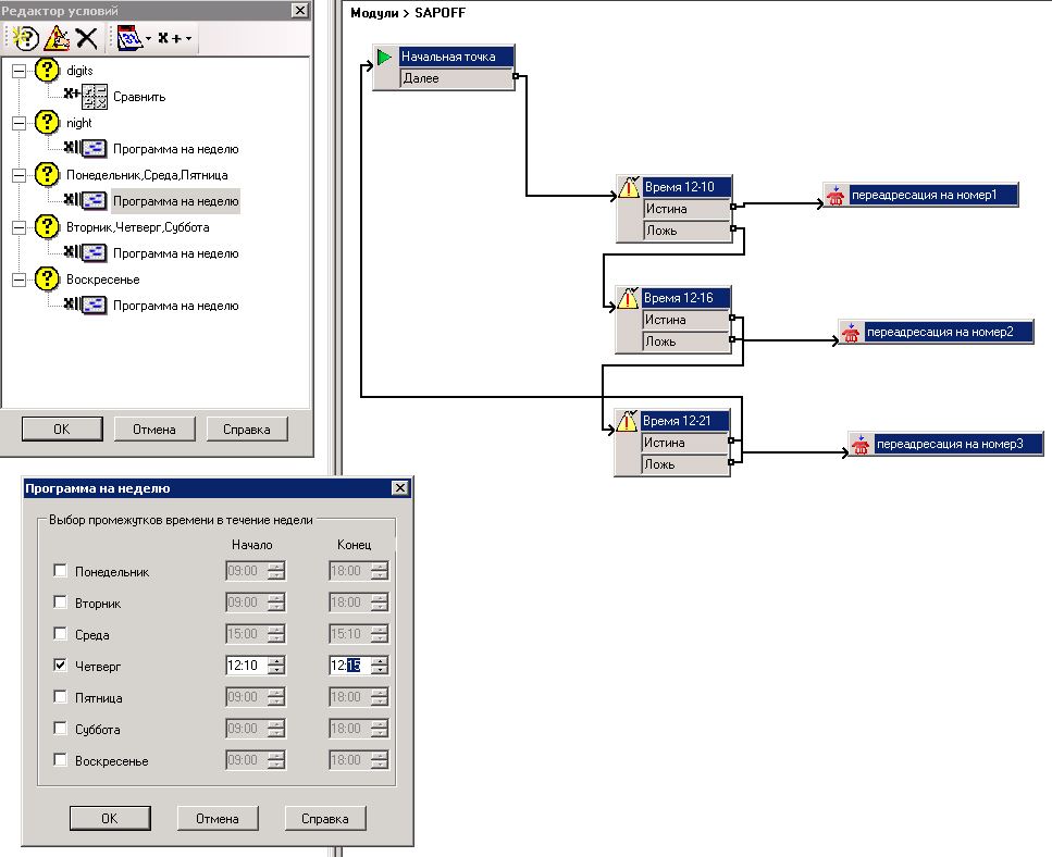

https://drive.google.com/file/d/0BxewR- ... sp=sharing
дальше для проверки просто говорил какой день. Соответственно, в среду в 16.35 наступил четверг.
Сейчас попробую сделать, как у вас, используя общие операции. У меня вопрос, почему вы использовали эту промежуточную опцию, а не отправляете сразу по условию на Меню?Pterodahtil писал(а):https://drive.google.com/file/d/0BxewR- ... sp=sharing
P.S. Не вышло.
Вот мои настройки, кстати у меня версия клиента 9.0.0.0 сборка 311, может она глючная какая-то была?
ну это же для теста, в лабе. Так быстрей понять, работает или нетsvyat84 писал(а):Сейчас попробую сделать, как у вас, используя общие операции. У меня вопрос, почему вы использовали эту промежуточную опцию, а не отправляете сразу по условию на Меню?Pterodahtil писал(а):https://drive.google.com/file/d/0BxewR- ... sp=sharing
Может быть у меня какой-то лицензии не хватает?Pterodahtil писал(а):ну это же для теста, в лабе. Так быстрей понять, работает или нетsvyat84 писал(а):Сейчас попробую сделать, как у вас, используя общие операции. У меня вопрос, почему вы использовали эту промежуточную опцию, а не отправляете сразу по условию на Меню?Pterodahtil писал(а):https://drive.google.com/file/d/0BxewR- ... sp=sharing
P.S. Можете попробовать сделать все тоже самое но в рамках одного дня с промежутком минут 15?
Есть подозрение, что я изначально ошибся с настройкой, а потом тестировал в очень коротком промежутке времени, похоже есть некие ограничения.

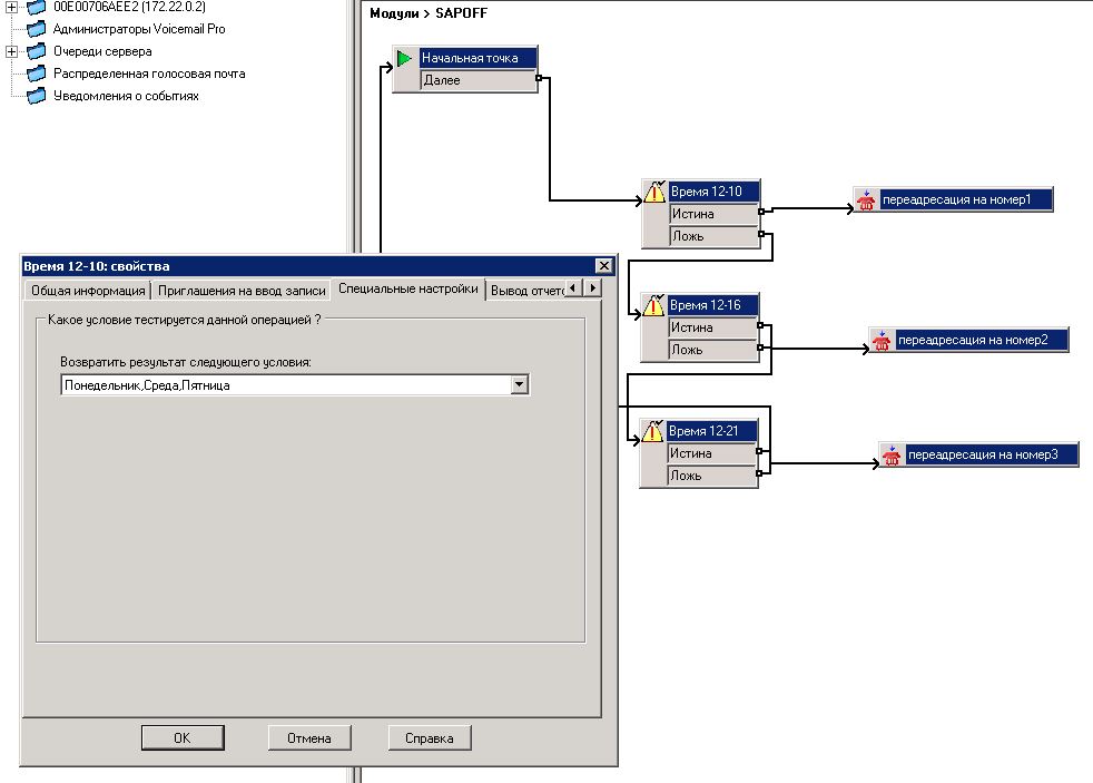

Ну не знаю! интервал в 10 минут нормально отработал
Для того чтобы быть уверенным в изменениях настройках после нажатия кнопки "Сохранить и активировать" лучше перезапускать службу VoiceMail.
Нет, ничего не помогает. В свою очередь хочу показать свой конфиг. Может быть увидите что-нибудь, чего я не замечаю. Спасибо.
рабочий у вас конфиг.
Может действительно, сборка глючная. У меня 8 стоит. Обновите VMPro
Как минимум один сервис-пак был
IP Office 9.0 Service Pack 1 - IP Office Preferred Edition (Voicemail Pro) 9.0.1.0.53
Спасибо, что протестировали. У меня такие правила с самого начала глючат. Буду обновляться.Pterodahtil писал(а):рабочий у вас конфиг.
Обновил VMPRO до последней версии, правила все равно не отрабатывают, как будто совершенно не понимает условий. Что еще можно посмотреть?
всё заново создать параллельно с другими названиями пробовали?
У меня как оказалось версия VMpro не совпадала с версией АТС
Кто бы мог подумать...
