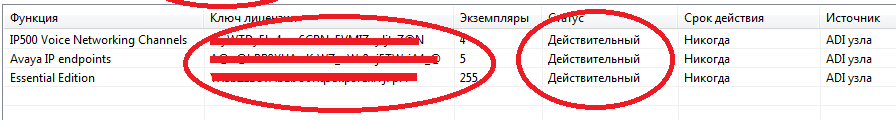

Статус лицензий:

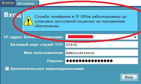

System Monitor показывает ошибку Err: ip office is unusable until upgrade licence is added
Систем статус:

ну так а лицензия-то на 9 где?

это и есть лицензии на 9ку. и флэшка вставлена 9 версии.

Pterodahtil писал(а):ну так а лицензия-то на 9 где?
лицензия установлена на эту станцию

проблема была в том что на новой АТС по ошибке вставив sd карту с 9.0 версией прошили станцию на версию 8.1 Только потом увидели что на карте написано 9.0
теперь нужна лицензия на апгрэйд с версии 8.1 на 9.0. иначе не работает.
