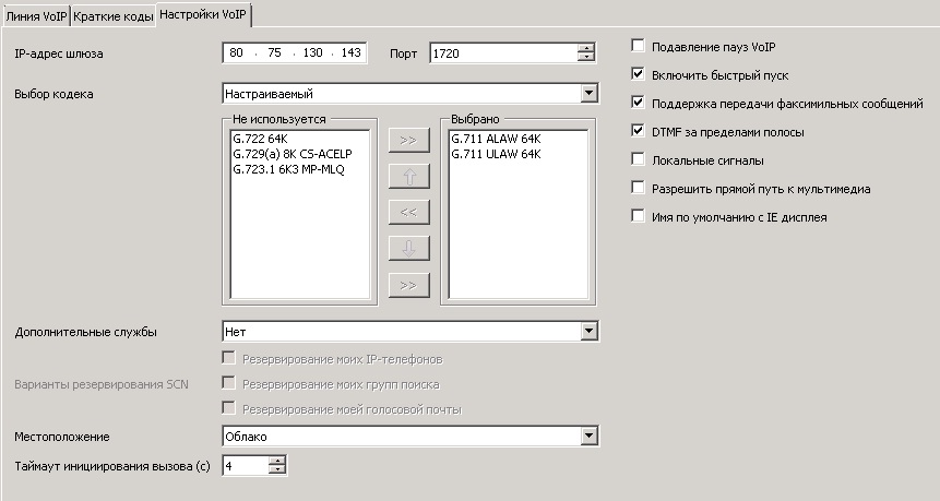

Приветствую. Какая-то с(т)ранная ситуация у меня сложилась.
IPO500 V2, 9.0.3 - настроен с МТТ по Н.323 (НЕ по СИПу!!). Всё работает, кроме безусловной переадресации на сотовые номера (на городские нормально переадресует) :?
Чуть поподробнее:
Звонок посредством шорткода направляется на Н.323-линию (94), которая настроена на айпишник МТТ
08N --- 7Nsi7********** --- Набор --- 94
Обычные звонки типа "08917*******" проходят без проблем.
Но возникла необходимость переадресации с короткого внутреннего номера на сотовый.
Вроде бы чего может быть проще - указал номер переадресации и готово.
Создаю на внутреннем номере, с которого всё должно сыпаться на сотовый, такой же шорткод, вбиваю в "Безусловную переадресацию" номер сотового вида "08917*******", дальше начинается непонятное: звонок уходит в 94 линию, инициируется вызов, дозванивается до этого сотового 08917*******, поднимается трубка и ТИШИНА, на обеих сторонах тишина в течение 30 секунд, и потом отбой... Помониторил СистемСтатусом эту 94-ю линию - при звонке поля "Конекшн Тайп" и "Кодек" остаются пустыми... Хотя должно быть тип соединения VCM, а кодек G711A. Полез смотреть СистемМонитором, и там что-то типа: при обычном звонке идёт синхронизация кодеков при инициации вызова; а при переадресуемом вызове этой синхронизации как-будто бы нет...

Подскажите, пожалуйста, где затык? А то уже пару бубнов сломал, пока танцевал над этим...
[it]alex
Сообщения: 42
Зарегистрирован: Чт 05 авг 2010, 14:15
Re: Переадресация на сотовый
Сообщение [it]alex »
Всем спасибо за помощь)) Проблема решилась добавлением к G711A и G711U ещё одного кодека G729(а)
