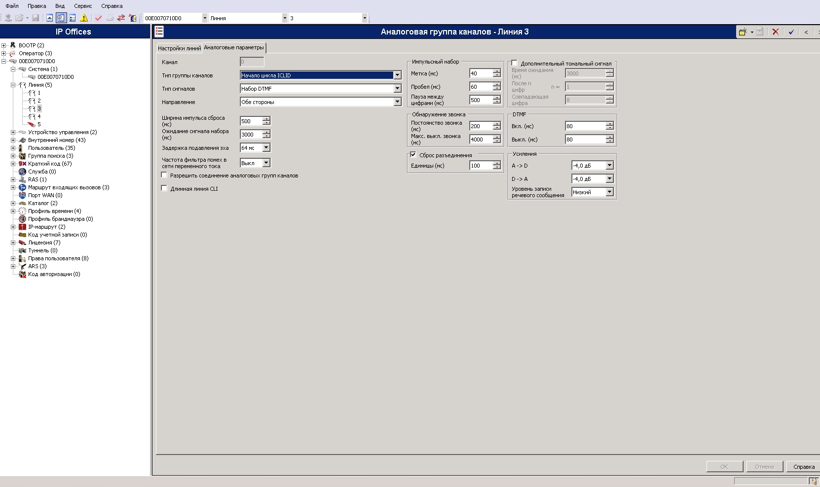

Re: Настроить Caller ID (AOH) на Avaya 500 v2
Так вроде и так уже стоит кажется , вот скрин приложил
- Скрин конфига аналоговых линий
- Конфигурация Avaya.jpg (193.78 КБ) 7566 просмотров

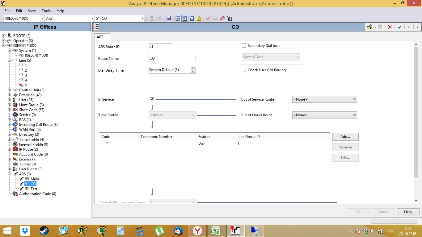

может дело где то тут ?
- 2.jpg (194.85 КБ) 7564 просмотра
- 1.jpg (179.45 КБ) 7564 просмотра

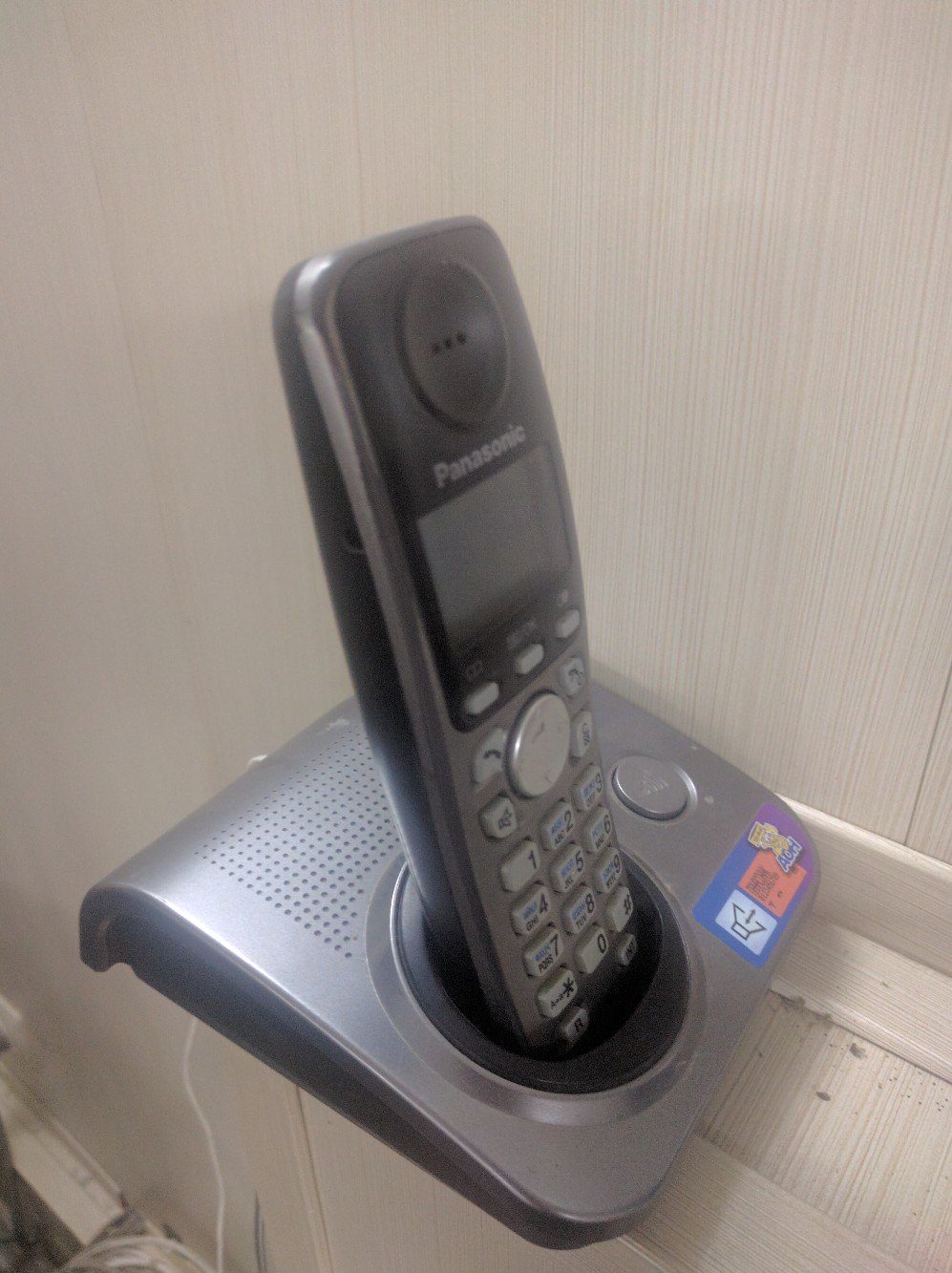

А какой телефон вы напрямую подключаете? Не Русь случайно какой-нибудь с собственным АОНом?
Вот такую штукуPterodahtil писал(а):Попробуйте "длинная линия CLI"
А на счет длинной линии сейчас попробую
- Телефон.jpg (190.89 КБ) 7546 просмотров
Вот такая ваша штука имеет свой АОН, а CallerID вам ни кто не дает. Так что ни чего не будет.По моему есть конвертеры с АОН на CallerID.Programmer29 писал(а): Вот такую штуку
