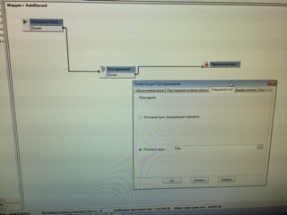

VMPro не пишет вызовы
Сообщение Владыка »
Всем привет! По документации настроил vmpro на запись вызовов но оно не пишит, подскажите как правильно настроить vmpro на запись вызовов, по мимо почтовика что конфигурировать в manager, релиз станции 8 пакеты адвансед и essential.

Re: VMPro не пишет вызовы
Сообщение Владыка »

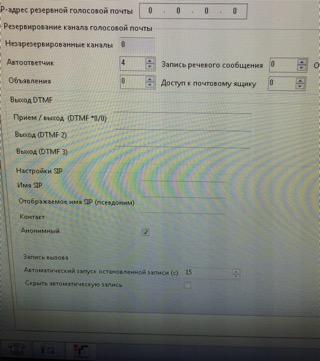

В систем статус вызов попадает на модуль почты, абонент отвечает канал освобождается и все больше с почтой нет ни каких действий, включен параметр запись речевого Сообщения на входящей линии, таблице наведения и пользователь, в таблице и пользователя указаны ящики, не библиотека.

Когда vmpro (прослушивание) указано таблица наведения или пользователь тогда голос пишется и ложится в ящик, выглядит это так как бут-то оставил сообщение этому пользователю, он просто там остаётся этот вызов, дальше по схеме не проходит до пользователя, Если указывать переменную $uui в прослушивание, то вызов далее проходит до пользователя с ответом и голос не пишет.
а чего вы хотели, когда все каналы VMPro резервировали под автоответчик?
Уберите резервацию.
Сообщение Владыка »
Если все 4 канала установить на запись, то будет не доступен автоответчик, основной модуль в почте который отвечает Вы позвонили Туда туда, я правильно понимаю!
Владыка писал(а):Если все 4 канала установить на запись, то будет не доступен автоответчик, основной модуль в почте который отвечает Вы позвонили Туда туда, я правильно понимаю!
естественно. А вы принципиально ВСЕ каналы кучей резервируете? 2х2 например сделать... Ну а дальше, если бизнесу нужна запись - купите дополнительно лицензий.
Сообщение Владыка »
Проверил разговор пишет, дальше буду смотреть contact store, Спасибо большое!
