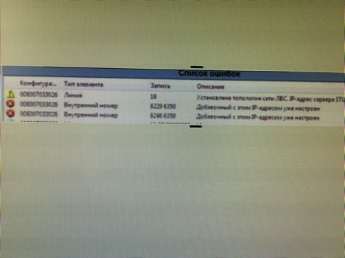

Всем привет! При регистрации SoftPhone появляется ошибка (добавочный с этим IP адресом уже настроен)
внутренний номер (Extn.) для SoftPhone создаётся как SIP, лицензия power user, станция R8
На работоспособность станции не влияет, ошибки уходят после перезагрузки станции.
кто знает по чему?, может у кого есть дока по troubleshooting (error list) IP Office

так наверное дублирование ip адресов, или два телефона с одним ip настроены

Тау у Вас два Extn с одним IP: 6350 и 6359
Во вкладке Extn смотрите их параметры, меняйте IP на одном

Может то что статически ip не прописан у ext. или решать на уровне сети, потому что в ext станция прописывает шировешательный адрес 255.255.255.0

на softphone присвоен 3-х значный внутренний номер, на станции softphone регистрируется по 4-х значному внутреннему номеру, станция сама создаёт внутренний номер из 4-х цифр
Может поэтому дублирование ip
С аппаратами H.323 такого нет
