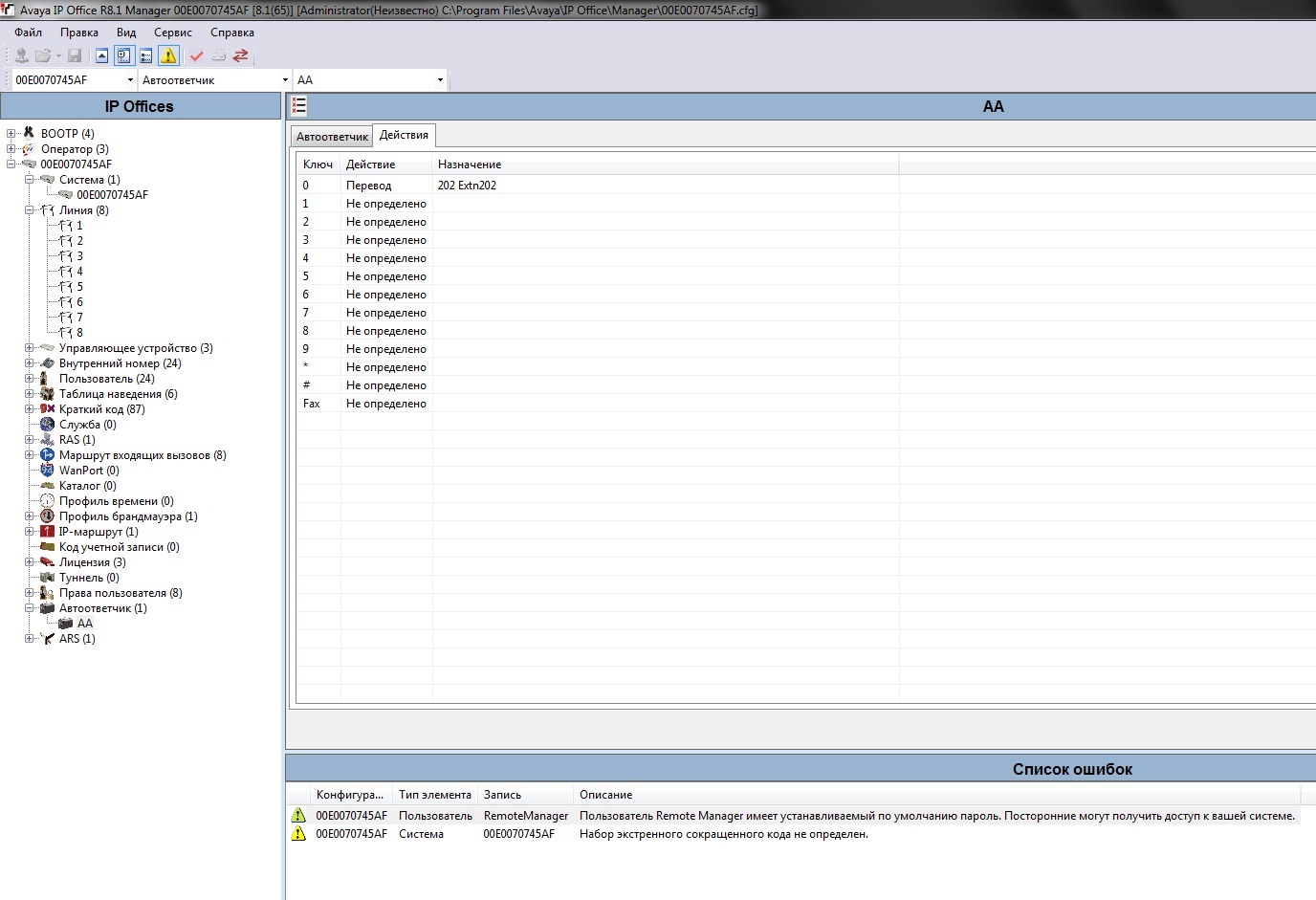

День добрый. Нуждаюсь в помощи спецов. Имеется avaya ip office 500 v2.
Настроен AA. Имею номерной план станции 2XX. При поступлении входящего звонка на СО-линию проигрывается речевое приветствие:
"Здравствуйте, Вы позвонили..." предлагает отправить факс (нажмите 0) ИЛИ дождитесь ответа специалиста - настроен перевод на экстеншн
НО!!! вместо приветствия слышу "недопустимая опция" и сразу перевод на внутренний номер.
Пробовал набирать с сотового приветствие перевод - всё работает. С городской нумерации - НЕТ("недопустимая опция")
куда копать??
куда копать??

Re: При входящем на СО-линию "недопустимая опция"
А почему имя записи не указано?

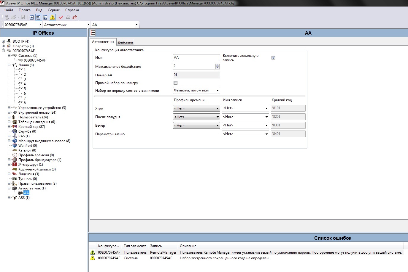

Приветствие записывал с помощью телефона, а не брал готовый файл WAV.
Как я понимаю оно не обязательно!? или я ошибаюсь?
я всегда считал, что без имени оно не работает, так как обращение к файлам идет именно по этому имени. А это имя не есть имя файла. При записи по телефону, все равно создается файл.
Но раз работает....
Для порядка напишите.
Но раз работает....

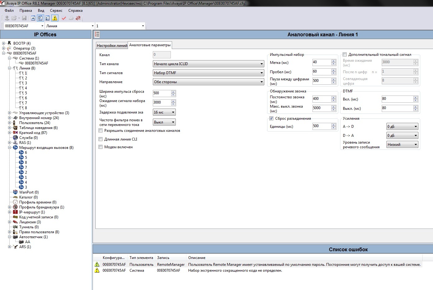

написал, а вот ситуация не изменилась.. с города при звонке в ответ слышу два щелчка => "недопустимая опция"
А если звонить с сотового, то все работает, как я понял?
Попробуйте в настройках аналоговых линий отключить ICLID и оставить просто Начало цикла.
да с сотового все ок!
в том то и дело, что я пробовал ставить и "Начало цикла" - без изменений(
