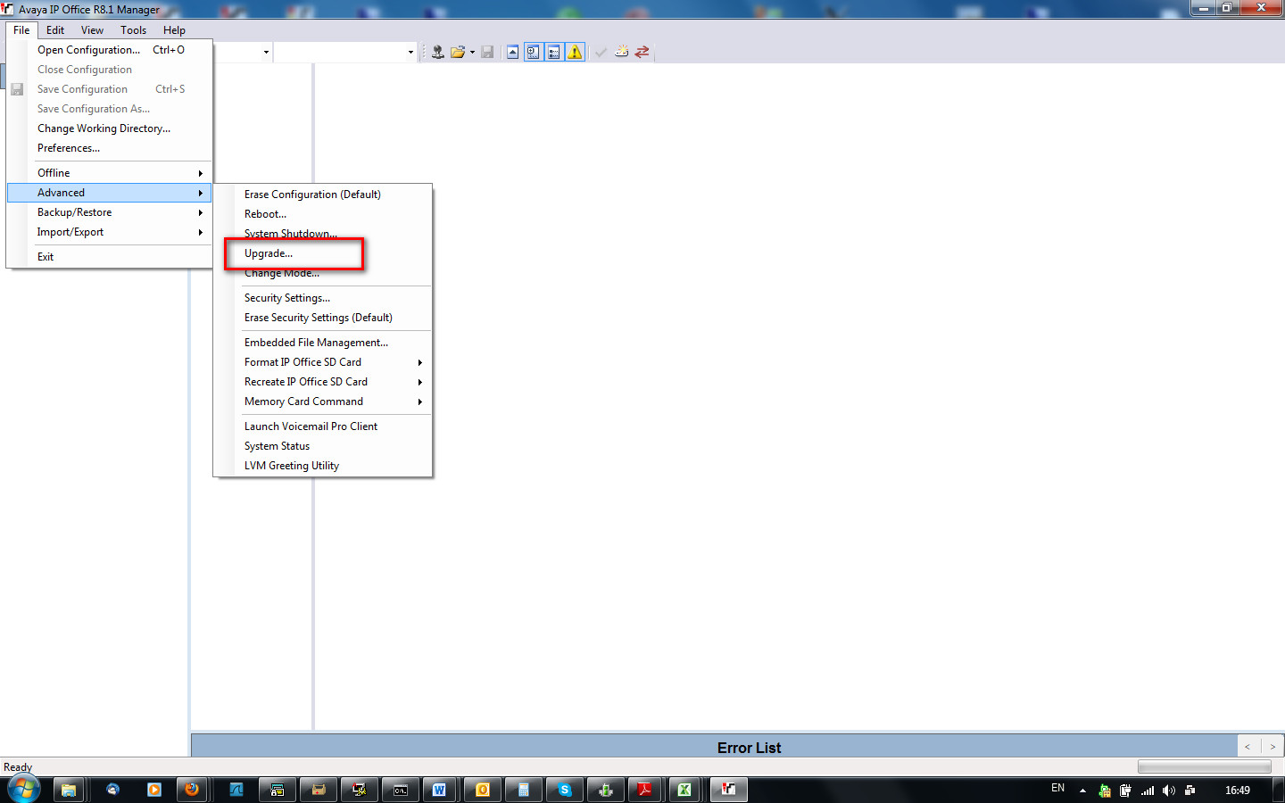

После отключения эл.энергии перестали звонить телефоны, подключенные к дополнительному блоку IP500 Analog Trunk 16. Единственная лампочка мигает зеленым, а раньше, когда все работало, она постоянно горела зеленым. Как сбросить по дефолту IP500 Analog Trunk 16 и поможет ли это?

Re: Как сбросить по дефолту ANALOG POTS30V2?
попробуйте перепрошить. В менеджере виден блок. если выбрать опцию upgrade?

Pterodahtil писал(а):попробуйте перепрошить. В менеджере виден блок. если выбрать опцию upgrade?
Подскажите пожалуйста, как его перепрошить, есть какая-нибудь инструкция?
Скрин менеджера
вот так
