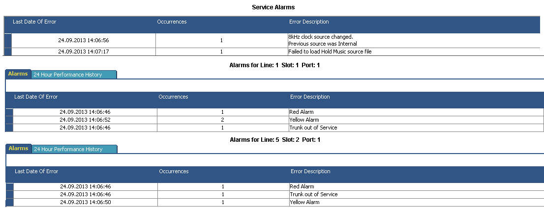

Господа, help....
Все работало нормально....
Ип офис IPO 500 4.2
Теперь при вызове с трубки на трубку , на трубке пишется "Вызов отклонен" и сигнал занято. Хотя вторая трубка в режиме ожидания. И так без системно....
Вложен скрейн алярмов ип офис систем статус.....

По питанию ребуталась, что ли?

Ребуталась , не помогло.

у вас легла PRI линия. перезагрузите оборудование провайдера. Если нет, свяжитесь с их службой поддержки и согласуйте настройки линии.
