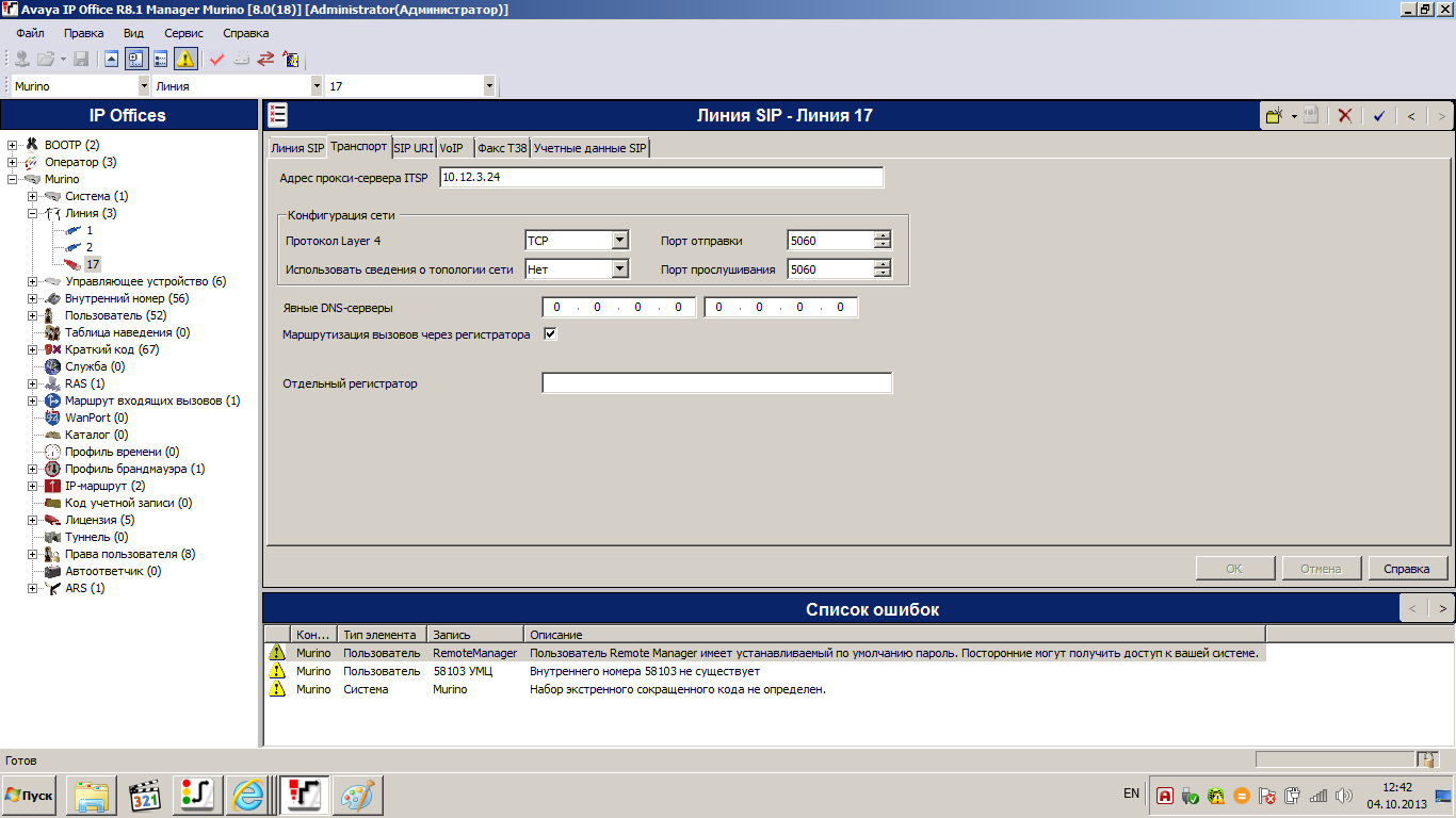

Может вопрос глупый, но не пойму почему от СМ звонок идет с порта 23987, хотя там в сигнальной группе указан порт 5060, соответственно и в Ip-500 у меня прописаны порт отправки и порт прослушивания 5060. Делаю telnet 10.12.3.24 23926 - порт на СМ - закрыт (23987).
5060 на СМ открыт и до него можно достучатся, а почему звонки тогда идут на другие порты?
И еще вопрос на СМ можно настроить Sip не по TCP, а по UDP? в сигнальной группе видел только настройку TCP.

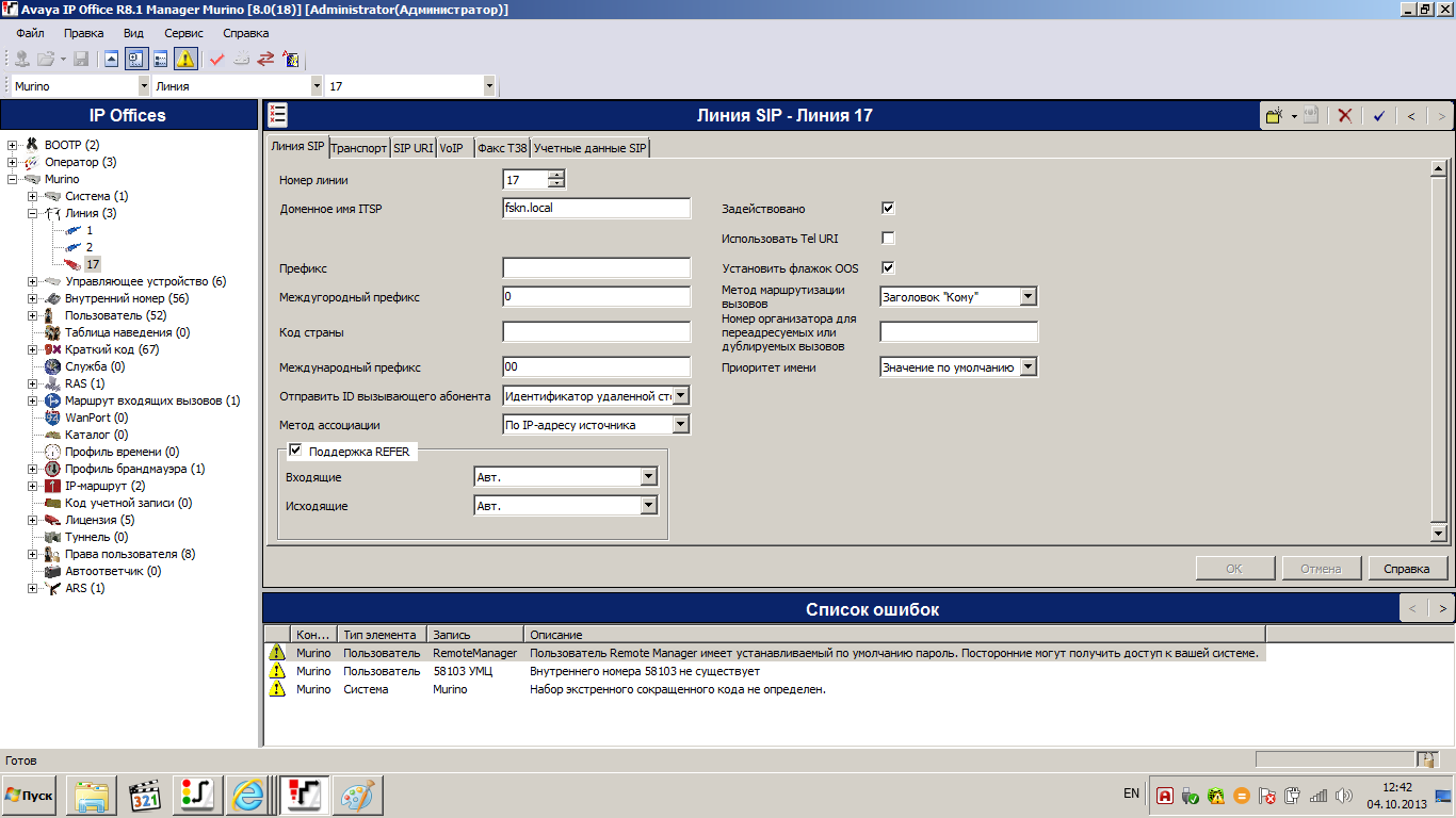

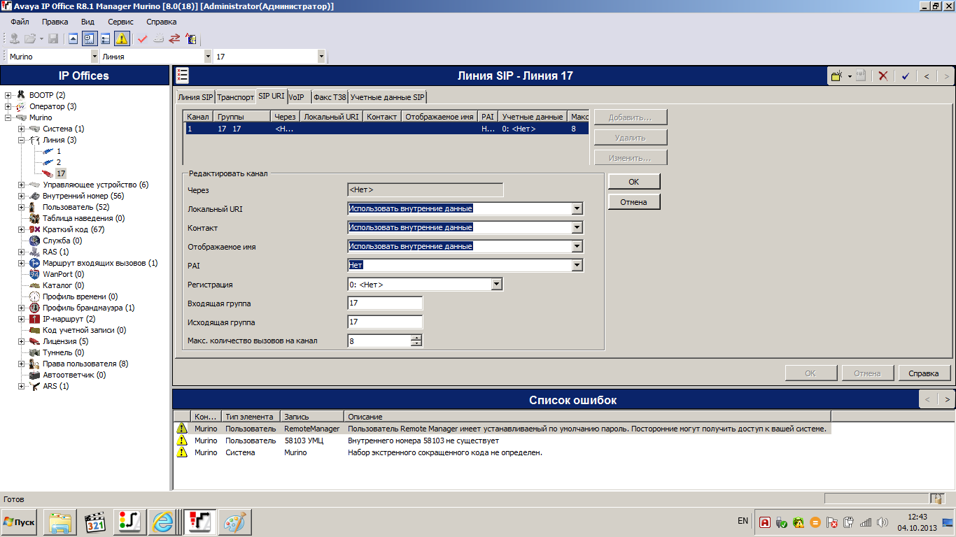

Скрины настройки транка Ip500 в прикрепленных файлах
линия 17_2.png (117.31 КБ) 4775 просмотров
линия 17_1.png (108.57 КБ) 4775 просмотров
линия 17.png (117.96 КБ) 4775 просмотров
