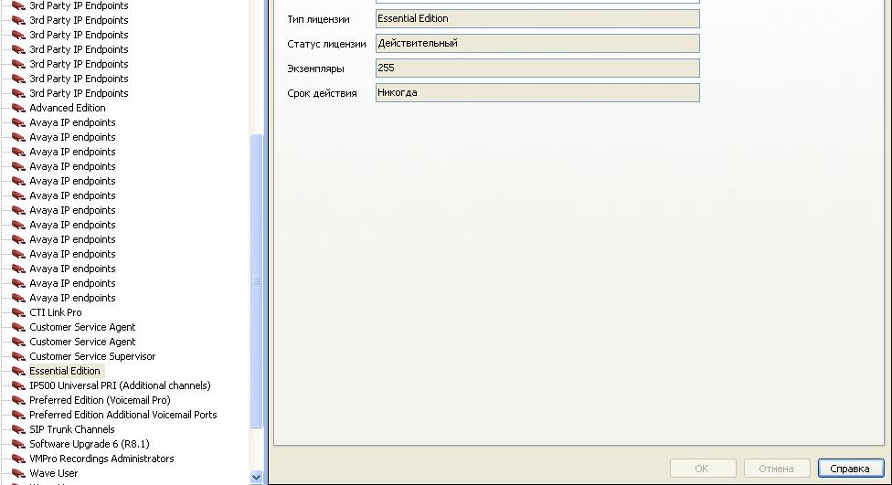

4) Замена базового блока, с предварительной заменой лицензии Essential Edition с виртуальной на действительную. => Помогло.

а что значит "виртуальная" лицензия Essential Edition?

Pterodahtil писал(а): а что значит "виртуальная" лицензия Essential Edition?
При апдейте с R6 на R8 эта лицензия была получена в качестве бонуса.
Какая-то акция вроде была от AVAYA или изменение политики лицензирования.
Так вот эта лицензия привязана к базовому блоку.
Re: IP Office 500 v2. Отказоустойчивость.
Лицензия Essential не привязывается к базовому блоку. Она привязана к SD карте как и все лицензии.
Скорей всего, у вас Preferred. А что бы он работал в 8 нужна Essential, которая в 6 не нужна была.

Pterodahtil писал(а): Лицензия Essential не привязывается к базовому блоку. Она привязана к SD карте как и все лицензии.
Так и есть. Preferred. Для работы VMPro.
После апгрейда с 6 до 8 и появилась лицензия Essential Edition со статусом "Виртуальная", которая отображалась при подключении к старому базовому блоку.
При открытии файла конфигурации ее в списке нет.
В новом базовом блоке ее потребовалось добавить.

Виртуальная Essential появляется при наличии апгрейдной лицензии.
Об этом написано в документации
Software Upgrade
Existing IP Office systems being upgraded to IP Office Release 6.0 or higher require an upgrade license.
• IP Office standard mode systems being upgraded to IP Office Release 8.0 or higher also require a Essential Edition system license in order to operate. A virtual Essential Edition license is automatically added to the system configuration in response to the addition of a valid upgrade license.
