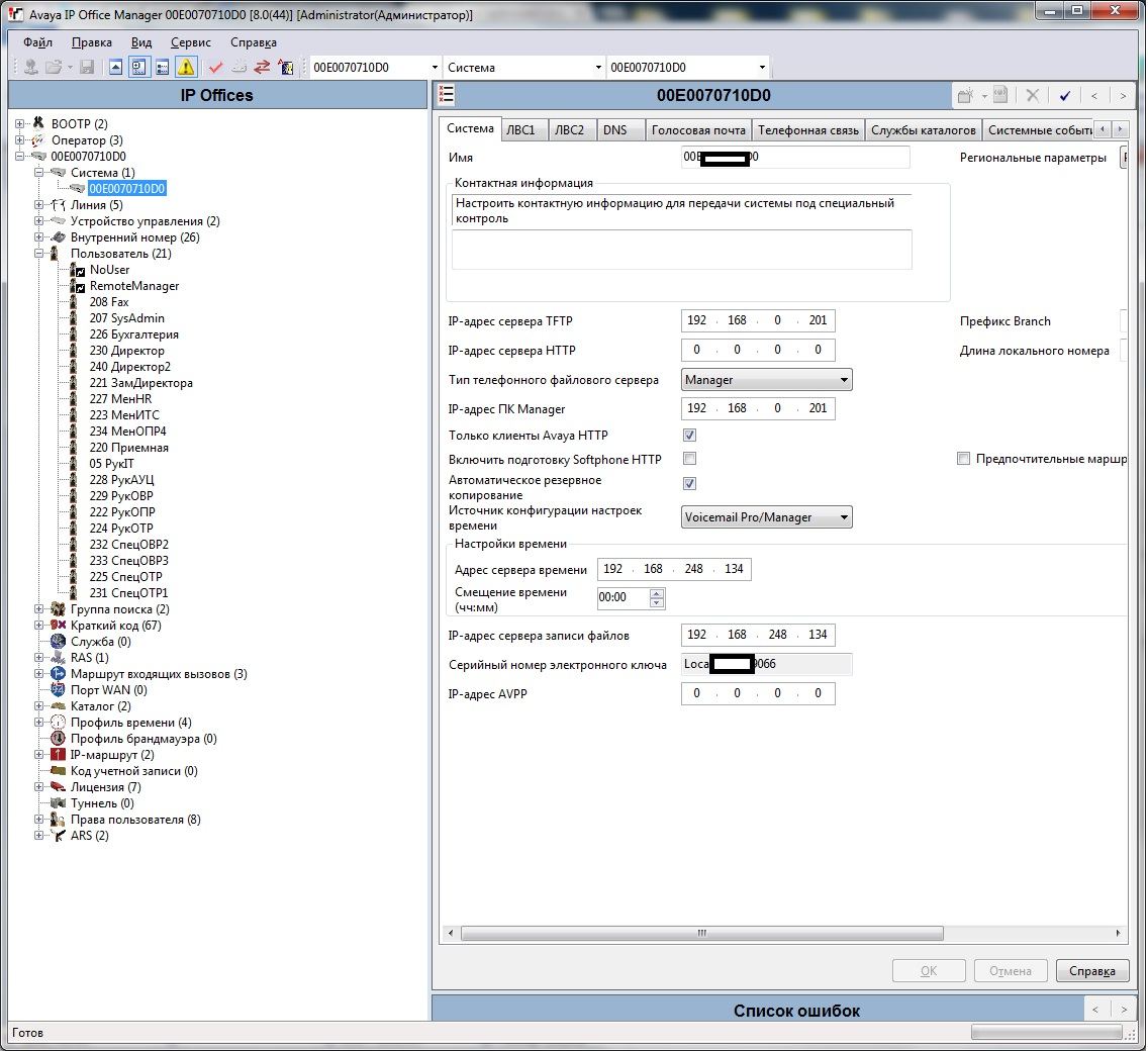

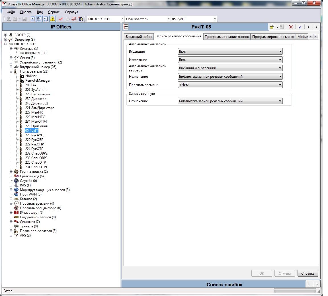

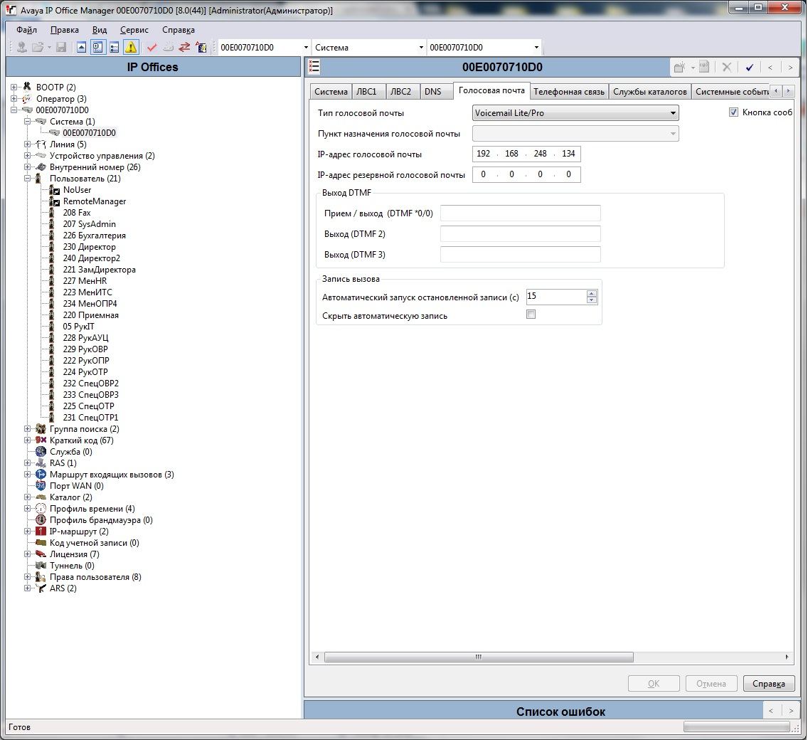

Доброго всем дня. Помогите пожалуйста настроить автоматическую запись разговоров. avaya ip office 500 v2
ip адрес станции 192.168.0.5
ip адрес компа с manager 192.168.0.201
ip адрес станции с voicemail и службы voicemail 192.168.248.134
Как узнать соеденился ли Voicemail со станцией?
Скриншоты настроек в Manager
Настройки в voicemail
Re: Настройка автозаписи (Внимание траффик)

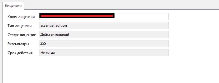

вы указали запись в "Библиотека записи", это Contact Store. Он настроен на VMPro? Лицензии его есть?
Как посмотреть? - запустить систем статус и смотреть
Dagstatus
Сообщения: 6
Зарегистрирован: Ср 22 июл 2015, 09:39
Сообщение Dagstatus »

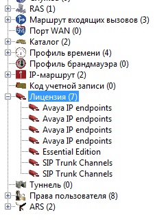

Откуда запускать систем статус?
Вот все лицензии.
у всех кроме эксземляров все одинаково
а кто вам сказал, что вы можете записывать разговоры?
У вас Essential лицензия, какой такой VMPro??
