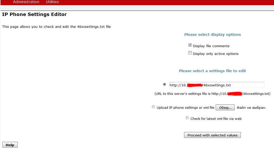

dsh писал(а):Utility Services IP Phone Tools->IP Phone Settings Editor
По web -интерфейсу зашел, нашел это:
Как теперь выгрузить этот txt с уже имеющимися настройками для внесения новых настроек и загрузить обратно?

Сообщение dsh »
Ну все прям перед вами на картинке. Ссылка http://10.... прям намекает что ее надо открыть и сохранить как текстовый файл, дальше редактировать как надо, потом Upload IP Phone..... намекает на то что наверно надо отредактированный файл загрузить и потом применить, а кнопка Proceed.... позволяет просто редактировать этот файл без выгрузки, ну все же понятно и все написано прям перед Вами

dsh писал(а):Ну все прям перед вами на картинке. Ссылка http://10.... прям намекает что ее надо открыть и сохранить как текстовый файл, дальше редактировать как надо, потом Upload IP Phone..... намекает на то что наверно надо отредактированный файл загрузить и потом применить, а кнопка Proceed.... позволяет просто редактировать этот файл без выгрузки, ну все же понятно и все написано прям перед Вами
Понятно. Большое спасибо!
Я конечно все понял так же как и Вы описали, но.....станция боевая, экспериментировать страшно, хотелось точно убедится, поэтому я и задал этот вопрос. Всегда лучше перестраховаться и спросить у знающих людей которые это уже делали.
