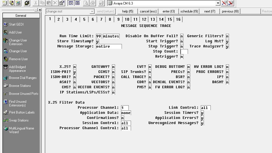

Всем привет.

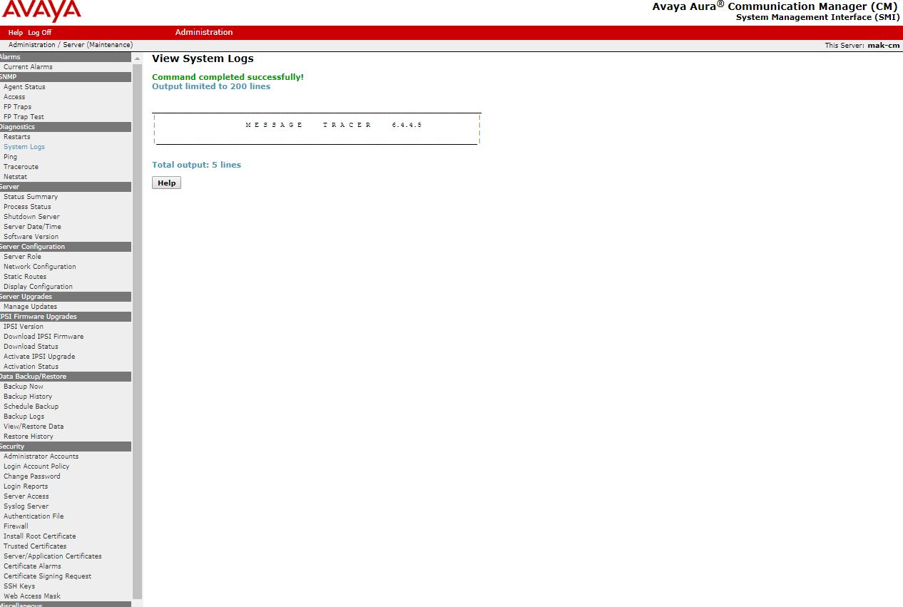

Все настроил, ошибок не найдено. Однако есть проблема. При открытии MST через WEB-Interface чаще всего ничего не отображается. Иногда информация все же выводится. Версия 6,3. С чем это может быть связано? Что за плавающая ошибка?
Trace analyser включен. Enable mst введено. Помогите :( :(

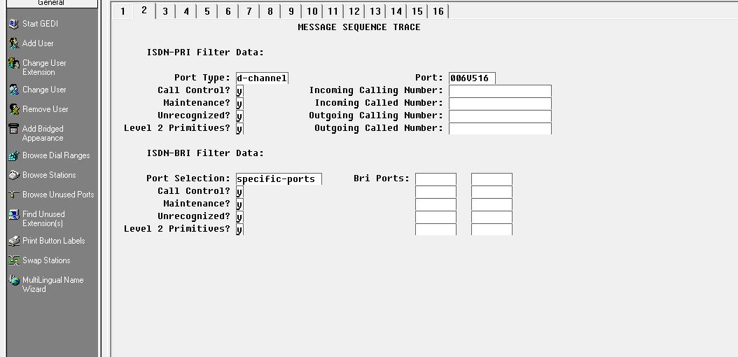

[quote="gosha"]О SED и установленных SP имеет смысл спрашивать. Вы бы хоть сказали, зачем вам MST..
MST необходим для просмотра звонков на ISDN-PRI. MST вроде все верно. Настроен для D-канала. Порт указан верный. Иногда информация о звонке выходит, но чаще всего пусто.
Причем в list mst вся информация выводится корректно.

dsh писал(а):А вы когда снимаете mst это делаете на одном канале или разных? настройки ch mst правильные?
Снимаю в одного из d-каналов транка isdn-pri. Всего в транке 2 платы Е1, но во время вывода проверял, что звонки были и что в list mst данные есть.

Смотрите у вас 2 платы и я так понимаю все объедено в один транк и соответственно 2 d-канала возможно звонки не попавшие в mst проходят по 2-й сигнальной группе и второму d-каналу вот не попадают в mst. Можно поставить в транк-группе что бы тайм-слоты занимались например с начала. Вы лучше все что сыпется в mst выгрузите в программку DefinityTracer ее можно найти нагуглив она лучше показывает, более информативно чем mst
Еще возможно надо пропатчить СМ на 6-й версии не замечал, а вот на 5-й были реальные глюки с mst

dsh писал(а):Смотрите у вас 2 платы и я так понимаю все объедено в один транк и соответственно 2 d-канала возможно звонки не попавшие в mst проходят по 2-й сигнальной группе и второму d-каналу вот не попадают в mst. Можно поставить в транк-группе что бы тайм-слоты занимались например с начала. Вы лучше все что сыпется в mst выгрузите в программку DefinityTracer ее можно найти нагуглив она лучше показывает, более информативно чем mst
Я делал trace tac и смотрел какие тайм слоты занимались в процессе звонка, и были тайм слоты относящиеся к необходимому d-каналу. Причем иногда информация о звонках выводится, обновляешь страницу и ничего уже нет.
