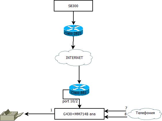

Помогите пожалуйста разобраться с телефонией Avaya сам мало, что там понимаю . Опишу ситуацию есть сервер 8300 в ЦО и мы в регионы отправляем шлюз g430 с платой mm714 ana. Схему я приложил. Задача простая, но я не могу ее решить вот прошу вашего совета.
Дано:
1.2 телефонных номера от провайдера подключил в 7 и 8 порт G430
2. Схема
Задача такая:
1. Привязать городской номер на внутренний номер
2. Привязать городской номер на факс
Что я сделал:
1. Добавил эту станцию в список шлюзов, где указал netwirk region И locations
2. Добавил транк
Вот, что дальше делать ума не приложу. Помогите пожалуйста.
Читал документацию но я 2 дня им занимаюсь пока не могу понять куда, что для меня это пока темный лес.
Дано:
2. Схема
Задача такая:
Что я сделал:
2. Добавил транк

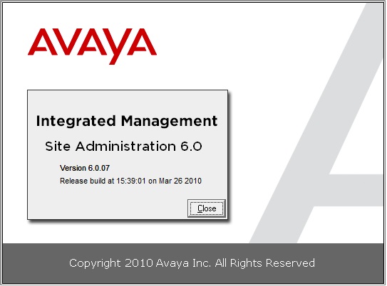

Всю доп информацию смогу без проблем посмотреть. Вот делаю все тут
- Avaya.jpg (41.34 КБ) 19428 просмотров

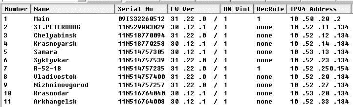

list media для начала покажите.

Ну и каша. А в терминал эмуляторе никак?
У вас вообще CM5 или CM6?

Voice System name: avaya - MEDIA-GATEWAY REPORTgosha писал(а):Ну и каша. А в терминал эмуляторе никак?
Num Name Serial No/ IP Address/ Type NetRgn Reg?
FW Ver/HW Vint Cntrl IP Addr RecRule
1 Main 09IS32260512 10 .50 .20 .2 g430 1 y
31 .22 .0 /1 10 .50 .20 .1 1
2 ST.PETERBURG 11N529803029 10 .52 .11 .134 g430 11 n
30 .12 .1 /1 none
3 Chelyabinsk 11N518770094 10 .52 .12 .134 g430 12 y
31 .22 .0 /1 10 .50 .20 .1 none
4 Krasnoyarsk 11N518770258 10 .52 .14 .134 g430 14 y
30 .12 .1 /1 10 .50 .20 .1 none
5 Samara 11N514757305 10 .53 .13 .134 g430 13 y
6 Syktyvkar 11N514757539 10 .52 .23 .134 g430 15 y
7 R-52-18 11N514757235 10 .52 .250.154 g430 16 n
31 .22 .0 /1 1
8 Vladivostok 11N514757400 10 .52 .20 .134 g430 17 y
9 Nizhninovgorod 11N514757257 10 .52 .27 .134 g430 18 y
10 Krasnodar 11N516764040 10 .53 .20 .134 g430 20 y
11 Arkhangelsk 11N516764008 10 .52 .33 .134 g430 33 y

могу и из терминала версия SA 6.0

А два гейта в отвале - это нормально?
Версия SA меня не интересует, меня интересует команда list conf soft.

1 должен быть один в отвале это питерgosha писал(а):А два гейта в отвале - это нормально?

1. Я бы выровнял все-таки все прошивки до 30.26.0
2. А R-52-18 почему в отвале?
3. На каком гейте подключать линии собираетесь?

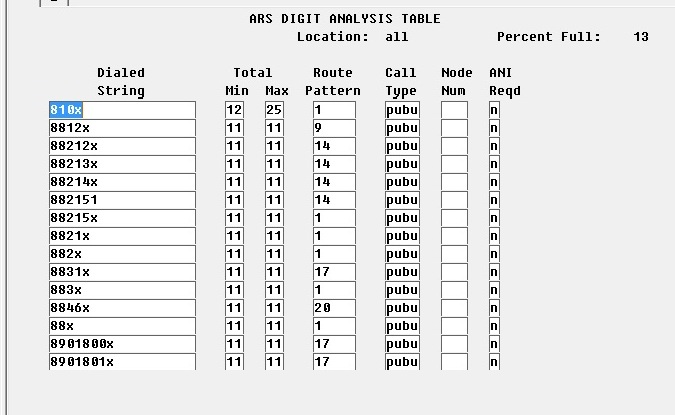

Тогда возникает вопрос: а вы ARS как делали, single location или multi location?

ARS не делал точно помню. КАК его делать?gosha писал(а):Тогда возникает вопрос: а вы ARS как делали, single location или multi location?
Re: Помогите подключить аналоговые линии
Ой. Вы хотите, чтобы я тут сжато пересказал один день курса по базовому администрированию? Может таки начнете читать документацию?sliber писал(а):ARS не делал точно помню. КАК его делать?gosha писал(а):Тогда возникает вопрос: а вы ARS как делали, single location или multi location?
disp locations для начала покажите.

1. Проверьте, что у вас 11 шлюз находится в 21 локации.
2. Покажите list ars a lo 21
По теме:
А для 21 локации своего ARS нет что-ли?
- Сообщения: 176
- Зарегистрирован: Пт 30 авг 2013, 09:06
да нету. надо сделать.gosha писал(а):А для 21 локации своего ARS нет что-ли?

вот что выдает данная команда
- (2).jpg (65.96 КБ) 19318 просмотров
у меня маршрут создан и паттерн тоже есть. Как вносить изменения в ars почему у меня показывается уже заполненная таблица я это не понимаю.
- Сообщения: 2891
ch ars a 8765 - покажет таблицу начиная с номера 8765 и выше. Если номеров много, то первый экран будет весь занят. Перелистайте на второй экран (F7) и там будет пусто. Добавляйте свою запись.sliber писал(а):у меня маршрут создан и паттерн тоже есть. Как вносить изменения в ars почему у меня показывается уже заполненная таблица я это не понимаю.
Вы усиленно пытаетесь править общий ARS. А надо ARS для 21 локации
- Сообщения: 2891
ch ars ana lo 21 0.sliber писал(а):
